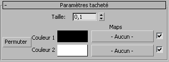

Interface
Taille
Ajuste la taille des taches. Utilisez cette option pour adapter les taches à votre géométrie. Valeur par défaut : 0,1.
Permuter
Intervertit les deux couleurs.
Couleur 1
Représente la couleur des taches.
Couleur 2
Représente la couleur de l’arrière-plan.
Cliquez sur l’un des échantillons pour afficher le sélecteur de couleurs et modifier l’une des couleurs du composant.
Textures
Cliquez sur un bouton pour substituer une texture à l’une des couleurs. Désélectionnez la case à cocher pour désactiver la texture (auquel cas la couleur associée est rétablie dans la texture tachetée).
