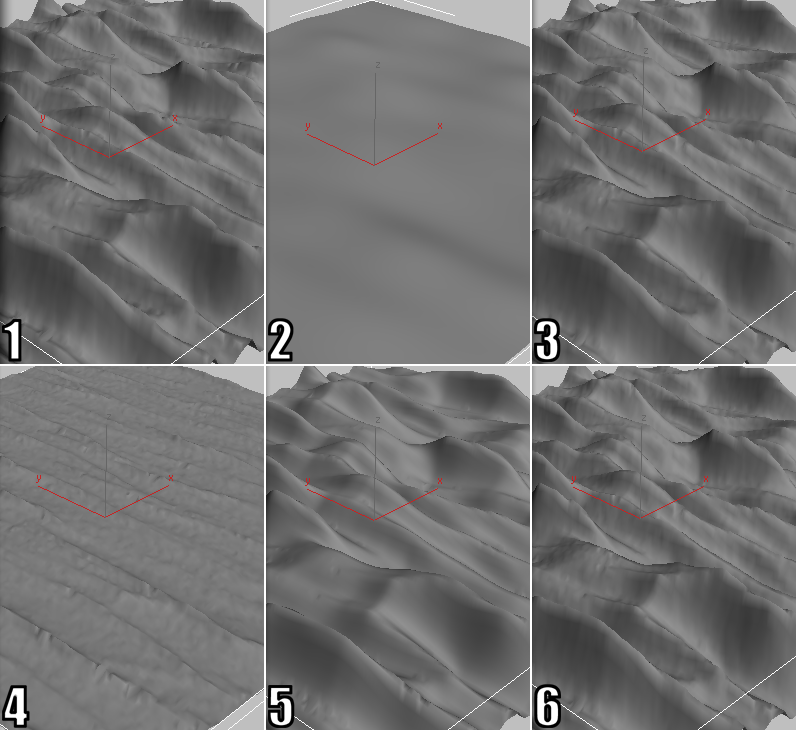

Dans l'illustration suivante, le schéma primitif d'un avion a été déplacé avec différentes sorties depuis la substance Desert_Sand_01 avec deux paramètres différents du Relief Balance. La première ligne illustre les sorties Bump, Displacement et Height respectivement, avec Relief Balance défini sur 18,0, ce qui est une valeur relativement élevée. La seconde ligne illustre le déplacement depuis les sorties Bump, Displacement et Height respectivement, avec Relief Balance de 2,0, près de l'extrémité inférieure de la plage de valeurs.
1. Sortie Bump, Relief Balance=18.0
2. Sortie Displacement, Relief Balance=18.0
3. Sortie Height, Relief Balance=18.0
4. Sortie Bump, Relief Balance=2.0
5. Sortie Displacement, Relief Balance=2.0
6. Sortie Height, Relief Balance=2.0
Notez que les deux déplacements de Height (3 et 6) sont identiques ; Relief Balance n'a aucun effet sur la sortie Hauteur.

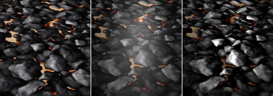

Composant spéculaire réaliste basé sur des angles de lumière et d'affichage et sur le contenu de la map, quelle que soit la surface de l'objet. Généralement connectée à la map Niveau spéculaire du matériau.
L'illustration suivante montre la substance Charbon appliquée à un schéma primitif d'avion en tant que map diffuse utilisant le matériau Standard, telle qu'elle apparaît dans la fenêtre Perspective :
Gauche : spéculaire, map diffuse
Au centre : spéculaire, matériau
Droite : spéculaire, map Substance

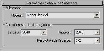

Les paramètres globaux comprennent le moteur (sous-système de logiciel) qui effectue le rendu des textures de substances ainsi que celui de la taille de la texture.
Dès que vous modifiez les paramètres du moteur, vous êtes invité à redémarrer 3ds Max. Ensuite, ce moteur reste en vigueur pour toutes les textures de Substance jusqu'à ce que vous modifiez le moteur et de redémarriez le programme.
La résolution basique de sortie de toutes les textures de substances de la scène fait l'objet de changements pour chaque texture individuelle en fonction de ses paramètres (locaux) de tailles de texture. La modification des paramètres généraux d'une substance les modifie également pour toutes les autres substances de la scène.
Pour un retour plus rapide lors de la modification de la scène et des matériaux, utilisez ici une valeur inférieure.

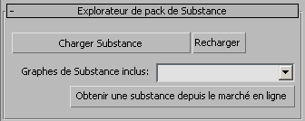

Un fichier Substance est parfois appelé "module" car il peut contenir plusieurs définitions de textures. Utilisez ces paramètres pour ouvrir et recharger des fichiers Substance et, lorsqu'un fichier contient plusieurs définitions, sélectionnez la définition à utiliser.
Ouvre la boîte de dialogue du navigateur Explorer les Substances. Utilisez la boîte de dialogue pour ouvrir un fichier Substance.
Pour afficher une liste de toutes les maps Substance avec des exemples d'images, reportez-vous à la rubrique Echantillons Substance.
Lorsque vous ouvrez un fichier, son nom de fichier et le nom de la substance active apparaissent sur ce bouton. De même, si vous placez le curseur de la souris sur le bouton, une info-bulle s'affiche, indiquant le chemin d'accès au fichier.
La seule exception à cette règle survient si vous modifiez une substance à sortie unique, telle que la substance Espace ou l'une des maps Bruit, en une map qui contient plusieurs sorties connectées à un matériau. Dans ce cas, la sortie unique est connectée à toutes les entrées du matériau qui étaient connectées auparavant.
Recharge la substance à partir de son fichier de définition.
Utilisez cette liste déroulante pour choisir la définition Substance à utiliser à partir d'un module qui contient plusieurs définitions.

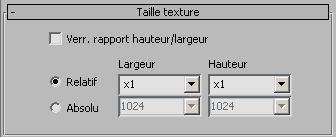

Ces paramètres affectent la résolution de sortie de la texture courante uniquement. Vous pouvez baser la résolution de la texture courante sur la taille globale (relative) ou la définir indépendamment de celle-ci. Utilisez ce panneau déroulant pour choisir l'une ou l'autre option et définissez les dimensions de la substance individuelle courante. Des paramètres de taille de texture élevés produisent des textures plus réalistes, mais dont le rendu prend plus de temps.
Lorsque cette option est activée, seuls les paramètres Largeur de ce panneau déroulant sont disponibles et la modification du paramètre Largeur modifie également la valeur du paramètre Hauteur afin de conserver le rapport hauteur/largeur courant.
Lorsque l'option Relatif est sélectionnée, les paramètres de largeur et de hauteur agissent comme des multiplicateurs des dimensions globales. Si, par exemple, la largeur de texture globale et la hauteur de texture globale sont toutes les deux définies sur 512 et que vous définissez la largeur et la hauteur relative sur la valeur x2, la résolution de sortie du rendu est de 1024 x 1024 pour cette texture. Vous pouvez définir de cette façon une ligne de base de résolution à un niveau global et la modifier ensuite avec les multiplicateurs relatifs pour chaque substance Map.
Lorsque l'option Absolu est sélectionnée, les paramètres de largeur et de hauteur déterminent la résolution de sortie, quels que soient les paramètres globaux.
Pour chaque option, choisissez les paramètres de largeur et de hauteur à partir des listes déroulantes.
Ce champ en lecture seule affiche la résolution actuelle de sortie, calculée à partir des paramètres de taille de texture globaux et locaux.

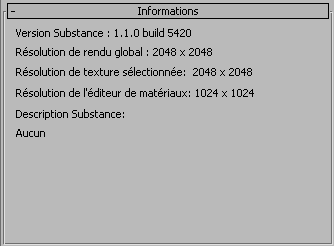

Ce panneau déroulant en lecture seule affiche la version actuelle du logiciel Substance, les paramètres de résolution, ainsi que la description du module actuel, si celle-ci est fournie par l'auteur.

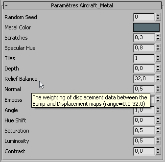

Chaque texture Substance possède son propre ensemble de paramètres, dont certains sont communs à la plupart des textures, comme la Valeur de départ aléatoire. La plupart des paramètres fournissent un nom et une brève description dans une info-bulle, comme indiqué dans l'illustration précédente. Sauf indication contraire, la plage de valeurs disponible pour la plupart des paramètres est de 0,0 à 1,0.
Sur ce panneau déroulant figure, en particulier, le paramètre Equilibre relief, disponible avec toutes les textures Substance qui sont en mesure de déplacer le maillage. L'équilibrage du relief vous permet d'ajuster la pondération entre les sorties Relief et Déplacement. Pour des informations plus détaillées, reportez-vous à la rubrique Substance et déplacement.
