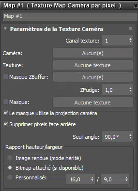

Définit le canal map à utiliser. Valeur par défaut=1.
Cliquez pour activer, puis choisissez une caméra dans la scène en la sélectionnant dans une fenêtre ou appuyez sur la touche H pour utiliser la boîte de dialogue Choisir objet.
Une fois la caméra affectée, son nom apparaît sur le bouton.
Cette caméra doit correspondre à celle utilisée pour le rendu de la texture utilisée dans les composants Texture et Masque ZBuffer.
Cliquez pour affecter la texture au projet. Vous pouvez affecter n’importe quelle texture, mais il s’agit généralement d’un bitmap contenant un fichier image que vous avez rendu précédemment avec la même caméra et que vous avez peut-être modifié avec une application différente.
Cliquez pour affecter une map contenant les données Profondeur Z utilisées pour masquer la projection des surfaces non désirées. Il s’agit en général d’un fichier RPF ou d’un fichier RLA rendu à l’aide de la même caméra, avec l’option Canal Z activée.
Utilisez la bascule pour activer et désactiver Masque ZBuffer. Par défaut, cette option est désactivée et n'est pas automatiquement activée lors de l'affectation du Masque ZBuffer.
Son comportement est identique à celui du masque de la texture Masque : il permet de voir une texture au travers d’une autre. Les zones noires du masque sont transparentes. Les zones blanches sont opaques et les zones grises sont partiellement transparentes, en fonction du pourcentage de gris.
Lorsque cette option est activée, la projection exclut les surfaces qui ne font pas face à la caméra, en fonction de la valeur de seuil angle. Cette option est activée par défaut.
Avec la valeur par défaut 90 degrés, les faces perpendiculaires à la caméra, ou possédant un angle plus important, ne sont pas projetées.
