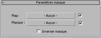

-  Dans le panneau déroulant Paramètres masque de Masque texture, cliquez sur Inverser masque.
			 Les carrés blancs du masque de texturage Damier sont transparents et les carrés noirs indiquent l’autre texture.

		Les options suivantes permettent de paramétrer la texture Masque :
 - Texture
		Permet de sélectionner ou de créer la texture à visualiser à travers le masque.
- Masque
		Permet de sélectionner ou de créer la texture à utiliser comme masque.
- Inverser masque
		Inverse l’effet du masque, le blanc est alors transparent et le noir affiche la texture appliquée.
