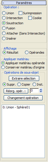

ProBoolean fournit deux options permettant l’application de matériaux, disponibles dans le groupe Appliquer matériau du panneau déroulant Paramètres (voir illustration ci-dessus). La méthode par défaut, Appliquer matériau opérande, applique le matériau opérande aux faces résultantes. L'autre méthode, Conserver matériau d'origine, implique que les faces résultantes utilisent le matériau du premier objet sélectionné dans l'opération booléenne.
L'illustration suivante présente la différence entre les deux méthodes. L'opération booléenne commence par une boîte rouge et une sphère bleue (sur la gauche). Cette boîte est utilisée comme objet de base et la sphère représente l'opérande soustrait. Le fait d'utiliser l'option par défaut Apply Operand Material (Appliquer matériau opérande) entraîne le résultat illustré au centre. Le fait de choisir Retain Original Material (Conserver matériau d’origine) entraîne le résultat illustré sur la droite.

ProBoolean prend en charge les opérations Union, Intersection, Soustraction, Fusion, Joindre et Insérer. Les trois premières opérations fonctionnent de manière similaire à leurs homologues de l'objet composé booléen standard. L'opération de Fusion entrecoupe et combine deux maillages sans retirer aucun des polygones d'origine. Cela peut s’avérer utile lorsque des parties du maillage doivent être supprimées de manière sélective.
L’opération Joindre combine plusieurs objets en un seul sans affecter leur topologie. Ces objets restent des éléments distincts de l’objet composé. L’opération d’insertion soustrait la forme liée de l’opérande A de l’opérande B, puis remplace la partie coupée par l’opérande A.
Deux variantes des opérations booléennes sont également prises en charge : Surimpression et Découper. L'option Surimpression insère (surimprime) les arêtes d'intersection entre les opérandes et le maillage d'origine sans retirer ni ajouter aucune face. La fonction Surimpression ne fait que diviser les faces et ajoute de nouvelles arêtes au maillage de l'objet de base (objet sélectionné à l'origine). La fonction Découper effectue l'opération booléenne spécifiée, mais n'ajoute pas les faces des opérandes dans le maillage d'origine. Elle peut être utilisée pour découper un trou dans un maillage ou pour obtenir une portion de maillage à l'intérieur d'un autre objet.

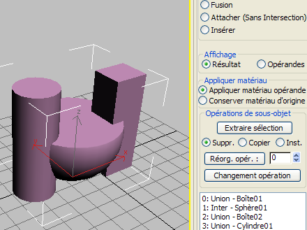

Remarque : l’option Lancer la sélection reste active (en jaune ou bleu, selon le schéma de couleurs). Cela signifie que vous pouvez continuer à choisir des objets et les incorporer dans l'objet booléen, et éventuellement de changer d'opération en cours de route.
Le résultat est l'union (ajout) de la petite boîte avec l'intersection entre la sphère et la plus grande boîte. Une fois encore, la couleur d’origine de l’objet est attribuée au résultat.
Le volume d’intersection avec le cylindre est soustrait du résultat booléen précédent.
Remarque : l’intégralité de l’historique des opérandes et des opérations utilisés pour créer l’objet booléen est reporté dans la liste de vue hiérarchique au bas du panneau déroulant Paramètres. Box01 commence le Booléen par l'Union, Sphere01 est ensuite incorporé avec l'Intersection, Box02 est incorporé avec l'Union, et enfin Cylinder01 est incorporé avec la Soustraction.
Vous pouvez utiliser la liste et les autres commandes du groupe Opérations sous-objet pour modifier les résultats.
Résultat du changement d'opération : le cylindre apparaît dans l'objet booléen comme un volume ajouté et non comme un objet soustrait. Par ailleurs, son entrée dans la liste devient " Union - Cylinder01 ", indiquant que l’opération booléenne pour le cylindre est désormais l’Union.
Vous pouvez également modifier l’ordre des opérations, qui peuvent affecter les résultats.
Remarque : sa position dans la liste, 1, apparaît dans le champ modifiable près du bouton Réorg. opér.
L’élément Inter - Sphere01 passe à la fin de la liste.
L’objet booléen change de manière importante. Le nouvel ordre de la liste vous indique comment cette forme a été réalisée. Les deux boîtes et le cylindre ont été combinés par Union, assemblant leurs volumes, puis la sphère a été incorporée dans ce résultat grâce à l’Intersection, ne laissant que le volume partagé par les quatre objets.

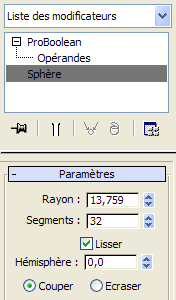

Avec la sélection d’un objet ProBoolean non modifié, la pile des modificateurs indique une entrée simple et extensible : ProBoolean.
L’extension de cette entrée, (en cliquant sur l’icône +) révèle une branche secondaire simple: Opérandes.
Pour rendre les opérandes de l’objet ProBoolean indépendants de l’ensemble de l’objet, cliquez sur la branche des opérandes pour la sélectionner.
Vous pouvez alors sélectionner un ou plusieurs opérandes, soit en utilisant les méthodes de sélection habituelles de la fenêtre, soit en sélectionnant leurs noms dans la liste vue hiérarchique au bas du panneau déroulant Paramètres.
Lorsqu’un, et un seul, opérande est sélectionné, le type d’objet (et non son nom) apparaît comme entrée séparée de la pile sous l’entrée ProBoolean. Le fait de cliquer sur cette entrée donne un accès direct aux paramètres de l’opérande du groupe de fonctions de Modification.

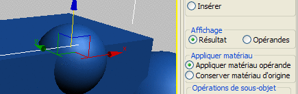

Si le panneau déroulant des Paramètres
Affichage est réglé sur Résultat, la sélection d’un opérande affiche son repère trois axes ou son gizmo de transformation dans la fenêtre, bien que l’opérande lui-même ne soit pas visible par défaut.
Pour afficher l’opérande, réglez le panneau déroulant Paramètres
Affichage sur Opérandes.
Que les opérandes soient visibles ou non, vous pouvez les transformer et les animer au niveau du sous-objet Opérandes, comme pour beaucoup d’autres objets dans 3ds Max.

Choisissez une case d’option pour spécifier la manière dont l’opérande que vous choisissez est transféré à l’objet booléen :
Ces paramètres déterminent la manière dont les opérandes booléens interagissent physiquement.

Sélectionnez un des modes d’affichage ci-dessous :
Le choix de l’option Résultat active également le niveau ProBoolean dans la pile des modificateurs.
L’option Opérandes active également le niveau Opérandes dans la pile des modificateurs.
Lorsque vous choisissez plusieurs opérandes, utilisez également ce mode pour éviter d’avoir à recalculer le résultat à chaque fois, puis, une fois fini, remettez l’affichage sur Résultat.
Choisissez l’un des modes d’application des matériaux suivants :
Ces fonctions agissent sur les opérandes sélectionnés dans la liste de vue hiérarchique (voir ci-dessous).
