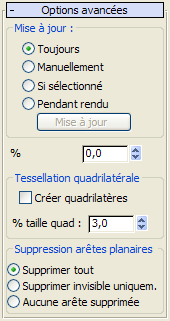

Panneau déroulant Options avancées
Zone Mise à jour
Ces options déterminent le moment où les mises à jours sont effectuées sur l'objet booléen, dès lors que vous effectuez des modifications. Choisissez l’une des opérations suivantes :
- Always (Toujours) Les mises à jour sont effectuées dès que vous modifiez l’objet booléen.
- Manually (Manuellement) Effectue uniquement les mises à jour lorsque vous cliquez sur le bouton Mise à jour.
- When Selected (Si sélectionné) Les mises à jour sont effectuées dès qu’un objet booléen est sélectionné.
- When Rendering (Pendant rendu) Les mises à jour sont appliquées aux objets booléens uniquement au moment du rendu ou lorsque vous cliquez sur Mise à jour.
- Mettre à jour
- Applique les modifications à l'objet booléen. Disponible avec toutes les options sauf Toujours.
Remarque : lorsque vous créez un objet ProCutter avec l'option Manuellement ou Pendant rendu activée, aucun opérande, y compris l'objet de base, n'est visible jusqu'à ce qu'au moins une mise à jour soit effectuée. Après cela, l'objet de base est visible, mais aucun opérande choisi après cela ne l'est jusqu'à ce que vous fassiez une nouvelle mise à jour.
- % décimation
- Pourcentage d'arêtes à retirer des polygones de l'objet booléen, réduisant ainsi le nombre de polygones. Par exemple, un % de décimation réglé sur 20,0 retire 20 pour cent des arêtes du polygone.
Groupe de tesselation quadrilatérale
- Make quadrilaterals
- (Créer quadrilatères) lorsque cette fonction est activée, modifie la tesselation de l’objet booléen de triangles en quadrilatères. Elles permettent d’éditer les surfaces de subdivision de l’objet et de lisser les maillages. Elles permettent également de convertir l’objet en format poly éditable.
- Quad Size %
- Détermine la taille des quadrilatères en pourcentage de la longueur totale de l'objet booléen.
Zone Suppression arêtes planaires
Cette option détermine le traitement des polygones sur des faces planaires. Choisissez l’une des opérations suivantes :
- Supprimer tout Supprime toutes les arêtes coplanaires supplémentaires sur une face de sorte que la face elle-même définisse le polygone.
- Supprimer invisible uniquement Supprime les arêtes invisibles sur chaque face.
- Aucune arête supprimée Aucune arête n’est supprimée.
