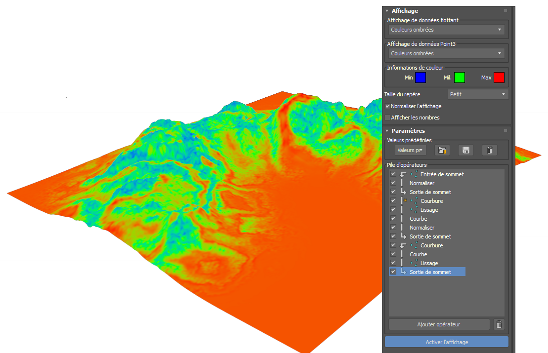

Exemple de modificateur de canal de données utilisé pour isoler des fonctions de topographie spécifiques à l'aide de données de courbure. Cette pile de processus peut être utilisée pour masquer des zones (accumulations de neige réalistes, par exemple) qui sont automatiquement mises à jour après chaque modélisation.

Les objets 3D sont composés de plusieurs sous-catégories de données qui définissent des attributs tels que la géométrie, les paramètres de couleur de sommet, le système de coordonnées universel, les sélections et les informations de mapping de texture. Les données relatives à chaque sous-catégorie sont stockées dans un autre canal. Le modificateur de canal de données vous permet d'appliquer différents processus pour différents canaux de données lors de leur circulation dans une pile. Les transformations sont alors automatiquement mises à jour lorsque l'objet change d'état.
Le modificateur de canal de données peut être utile pour automatiser les opérations délicates telles que la fusion des matériaux basés sur différents états, la création de déformations basées sur une sortie ou la copie de données dynamique entre les canaux pour le stockage. Les données peuvent être visualisées directement dans la fenêtre sous forme de dégradés de couleurs.
Les canaux de données sont manipulés à l'aide de composants appelés Opérateurs. Les opérateurs ajoutés sont organisés dans une pile dans le groupe de fonctions du modificateur de canal de données. Le canal de données est ensuite traité de haut en bas sur la base de la liste des opérateurs. Vous pouvez faire glisser et déposer les opérateurs dans la pile pour modifier l'ordre d'application des processus.
