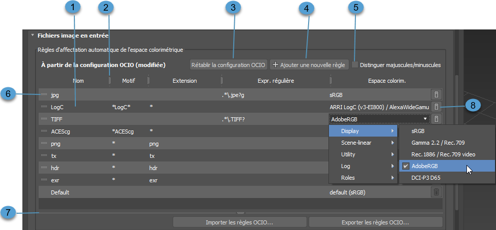

Vous pouvez modifier les règles dans la section Fichiers image en entrée des paramètres de gestion des couleurs. Les règles sont uniquement disponibles lorsque vous utilisez un mode de gestion des couleurs basé sur OCIO. Il existe trois types de règles :
  1. Double-cliquez dans une cellule du tableau pour modifier la chaîne d’une règle (Nom, Motif, Extension, Expr. régulière) ou l’espace colorimétrique qu’elle affecte. Une règle peut être soit une règle de base, soit une règle basée sur des expressions régulières, mais pas les deux à la fois : si vous définissez Motif ou Extension, la colonne Expr. régulière est automatiquement effacée, et inversement.
  2. Faites glisser les séparateurs verticaux situés dans l’en-tête du tableau pour redimensionner les colonnes.
  3. Si les règles ont été modifiées par rapport à celles stockées dans le fichier de configuration OCIO actif, cliquez sur Rétablir la configuration OCIO pour annuler toutes les modifications.
  4. Cliquez sur Ajouter une nouvelle règle pour ajouter une autre ligne pour une nouvelle règle en haut du tableau.
  5. Définissez l’option Distinguer majuscules/minuscules pour déterminer si la mise en correspondance des noms de fichiers respecte la casse pour les chaînes Motif et Expr. régulière. La chaîne Extension ne distingue pas les majuscules des minuscules sauf si elle contient des jetons glob (par exemple, [e][x][r] correspond à « exr », mais pas à « EXR »).
  6. Pour réorganiser les règles, faites glisser l’une des poignées situées à gauche d’une ligne. Les règles sont testées dans l’ordre, de haut en bas. La première règle qui correspond à un fichier est appliquée.
  7. Faites glisser la barre horizontale située en bas pour redimensionner le tableau.
  8. Cliquez sur l’icône représentant une corbeille pour supprimer la règle correspondante.
Le nom d’une règle est utilisé à des fins d’identification uniquement. Il s’affiche dans la boîte de dialogue Sélectionner fichier image bitmap et dans d’autres emplacements pour indiquer la règle d’affectation automatique d’un espace colorimétrique. Chaque nom doit être unique.
Chaque fois que les règles changent, les textures existantes dont l’espace colorimétrique a été défini sur Automatique sont réaffectées selon les besoins. Les textures dont l’espace colorimétrique a été défini manuellement restent inchangées.
