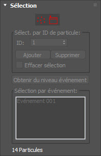

Utilisez ces commandes pour sélectionner des particules individuellement ou par événement. La sélection de particules au niveau Evénement est destinée à des opérations de débogage et de suivi. Les particules sélectionnées au niveau Particule peuvent se voir appliquer l'opérateur Supprimer, l'opérateur Sélection de groupe et le test Fractionner sélection. Il n'est pas possible de manipuler directement les particules sélectionnées à l'aide des outils 3ds Max standard tels que Déplacement et Rotation.
boîte de dialogue Vue particule.
Les particules sélectionnées s'affichent en rouge (s'il ne s'agit pas d'objets géométriques) dans les fenêtres, sous la forme spécifiée par l'opérateur Afficher
Paramètre sélectionné.
Chaque particule a un ID unique, commençant par 1 pour la première particule et ainsi de suite. Utilisez ces commandes pour sélectionner et désélectionner des particules en fonction de leur numéro d'ID. Cette option est uniquement disponible au niveau de sélection Particule.
Afficher les ID de particules.
Cliquez sur cette option pour convertir une sélection du niveau Evénement en sélection au niveau Particule. Cette option est uniquement disponible au niveau de sélection Particule.
Affiche tous les événements de Particle Flow et met en surbrillance ceux qui ont été sélectionnés. Pour sélectionner toutes les particules d'un événement, cliquez sur son entrée dans la liste ou utilisez les méthodes standard de sélection dans les fenêtres.
Affiche le nombre de particules sélectionnées.
