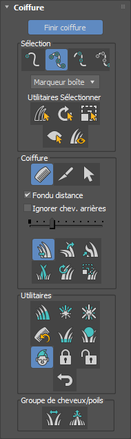

Interface
Remarque : Les commandes de ce panneau déroulant ne sont disponibles que lorsque l'objet croissance est un objet maillage. Si l'objet croissance est une spline, les commandes Coiffure n'ont aucun effet. Mais, il est possible d'appliquer un style à la chevelure/au pelage en éditant l'objet spline sous-jacent.
Coiffer / Finir coiffure
Cliquez sur Coiffer pour démarrer la coiffure. Cliquez sur Finir coiffure pour désactiver le mode coiffure. Lorsque vous activez ce bouton, un pinceau est immédiatement disponible et l'outil actif par défaut est Translation. L'activation de l'option Coiffer vous permet d'accéder au niveau de sous-objet Guides du panneau déroulant Sélection et de sélectionner tous les guides.

Zone coiffure
Brosse à cheveux
(valeur par défaut) En mode coiffure, le déplacement de la souris n'affecte que les sommets sélectionnés dans la zone de brossage.
Lorsque la brosse à cheveux est activée, un pinceau gizmo est affiché dans les fenêtres. Dans la fenêtre active, un pinceau apparaît sous forme de cercle, mais, dans les autres fenêtres, le pinceau est une région cylindrique tri dimentionnelle.
Dans la fenêtre active, le pinceau apparaît sous forme de cercle.
Les fenêtres inactives affichent le pinceau sous forme de région cylindrique.
Coupe de cheveux

Sélectionner
Active le mode sélection dans lequel vous pouvez utiliser les outils de sélection de 3ds Max pour sélectionner les sommets du guide, en fonction des contraintes sélectionnées dans le groupe Sélection (tout le guide, extrémités, etc.).
Fondu distance
Uniquement disponible pour la brosse à cheveux. Lorsque cette option est activée, l'effet de brossage fond vers les arêtes de la brosse, donnant un effet plus doux. Lorsqu'elle est désactivée, le brossage affecte tous les sommets sélectionnés de la même manière, donnant un effet contrasté. Valeur par défaut : activé.
Ignorer chev. arrières
Uniquement disponible pour la brosse à cheveux et la coupe de cheveux. Lorsque cette option est activée, les cheveux à l'arrière ne sont pas concernés par le brossage. Cette option est désactivée par défaut.
Glissière de la taille du pinceau
Déplacez cette glissière pour modifier la taille du pinceau.
Raccourci clavier : Ctrl+Maj+déplacer
Les boutons de coiffure situés en dessous de la glissière de la taille du pinceau ne sont disponibles que lorsque la Brosse à cheveux est activée.
Translation
Déplace les sommets sélectionnés dans le sens de déplacement de la souris.
Maintien
Pousse les guides sélectionnés dans une direction perpendiculaire à la surface.
