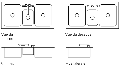

Il est possible d'afficher les blocs à vues multiples de différentes façons dans chaque direction de visualisation et chaque représentation d'affichage. La vue supérieure d'un bloc à vues multiples représentant un évier de cuisine, par exemple, montre le haut de l'évier, alors que la vue inférieure montre le bas de l'évier. Des représentations sont également disponibles pour les vues de gauche, droite, avant et arrière. Vous pouvez également définir un groupe d'affichage différent selon la représentation, de façon à avoir une série de vues pour la vue en plan et une autre série pour la vue réfléchie.
