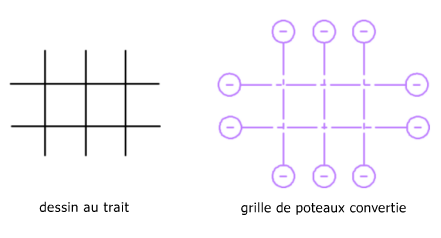

Grille personnalisée à partir d'un dessin au trait
  1. Créez le dessin au trait que vous souhaitez convertir en grille de poteaux.
