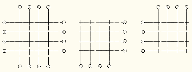

Lignes de grille variables pour chaque côté de grille
Vous pouvez définir un nombre différent de lignes de grille pour chacun des quatre côtés de grille :

Numérotation de grille sélective par côté de grille
Vous pouvez définir l'affichage des étiquettes pour chaque côté de grille individuel. Vous pouvez le faire pendant l'insertion de la grille ou ajouter des étiquettes de grille ultérieurement.
