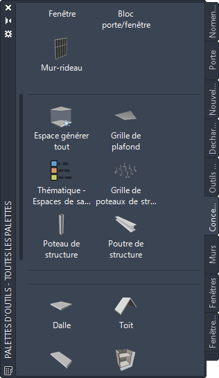

Les outils du logiciel vous permettent de positionner rapidement les grilles de poteaux à l'aide d'un outil de grille de poteaux de structure aux propriétés prédéfinies. Vous pouvez utiliser le paramétrage par défaut de l'outil ou modifier ses propriétés. Il est également possible d'utiliser les outils de grilles de poteaux de structure pour convertir le dessin au trait en grilles de poteaux et pour appliquer les paramètres d'un outil aux grilles de poteaux existantes.
Palettes d'outils de grilles de poteaux de structure
Les palettes d'outils par défaut dans l'espace de travail contiennent des exemples d'outils de grilles de poteaux de structure que vous pouvez utiliser et personnaliser en fonction de vos besoins. Les catalogues suivants (fournis avec le logiciel) contiennent par ailleurs des outils de grilles de poteaux de structure que vous pouvez ajouter aux palettes d'outils :
Les palettes personnalisées créées par votre gestionnaire CAO ou d'autres utilisateurs peuvent également contenir des outils de grille de poteaux de structure, ainsi que des propriétés de grille de poteaux personnalisées en fonction de vos projets ou de vos normes professionnelles.
