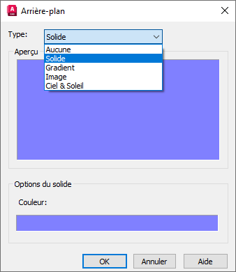

Définit le type, la couleur, les effets et la position de l'arrière-plan d'une vue existante.
VUE (commande) : Trouver
Les options suivantes s'affichent.
Répertorie les remplacements de l'arrière-plan (Aucun, Solide, Gradient, Image ou Soleil & Ciel) que vous pouvez appliquer à une vue existante.
Sélectionne un arrière-plan solide d'une seule couleur.
Spécifie un arrière-plan de gradient à deux ou trois couleurs.
Utilise un fichier image pour l'arrière-plan.
Ouvre la boîte de dialogue Ajuster l'arrière-plan Ciel et soleil qui permet d'indiquer la position, la couleur et les propriétés du soleil et du ciel de l'arrière-plan.
Affiche la couleur sélectionnée.
Ouvre la boîte de dialogue Sélectionner une couleur.
