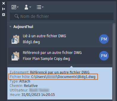

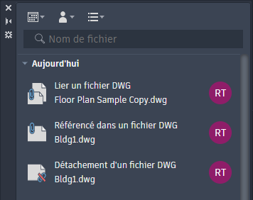

Les Informations sur l'activité peuvent inclure le moment où un fichier DWG a été attaché en tant que Xréf, détaché et lorsque la Xréf est liée.
Les événements Informations sur l'activité incluent également les dessins associés à un autre dessin en tant que Xréf. Le nom du dessin qui fait référence au dessin courant apparaît dans les détails de l'événement.
