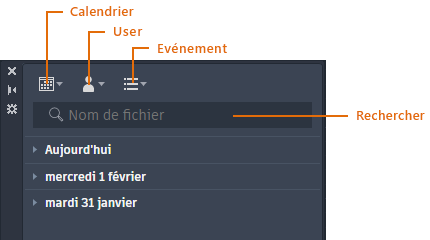

Dans certains cas, le nombre d'événements d'un dessin peut devenir trop élevé. Les contrôles de filtre fournis permettent de réduire la quantité d'informations affichées dans la palette et fournissent un moyen de limiter les résultats.
De gauche à droite, ces options sont les suivantes :
Calendrier
Affiche une liste déroulante avec les options suivantes :
  • Tout : affiche tous les événements du dessin courant.
  • Aujourd'hui : affiche uniquement les événements du jour.
  • 7 derniers jours : affiche les événements pour la date actuelle moins 7 jours calendaires.
  • 30 derniers jours : affiche les événements pour la date actuelle moins 30 jours calendaires.
  • 3 derniers mois : affiche les événements pour la date actuelle moins 90 jours calendaires.
  • Personnalisé : affiche un calendrier permettant de sélectionner deux ou plusieurs dates. Les dates spécifiées sont mises en surbrillance en bleu.
Utilisateur
Affiche la liste des noms d'utilisateur ayant contribué à des événements dans le fichier de dessin courant. La liste déroulante des utilisateurs inclut tous les noms d'utilisateurs, indépendamment de la plage de dates ou des filtres d'événements actifs.
Événement
Affiche une liste d'événements associés au fichier de dessin courant. La sélection d'un événement filtre la liste du dessin courant. Un ou plusieurs événements de la liste peuvent être sélectionnés. La liste n'est pas filtrée par date active ou par filtre d'utilisateur.

Rechercher
La recherche filtre les événements associés au fichier de dessin courant par chemin et nom de fichier. La recherche peut être utilisée seule ou combinée avec les filtres de calendrier, d'utilisateur et d'événement.
