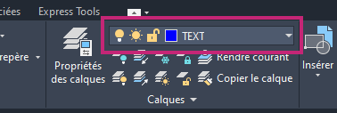

Les calques constituent une approche courante de la gestion de la visibilité des objets d’annotation affichés à plusieurs échelles. Par exemple, le calque A-DETL-DIMS peut normalement être utilisé pour toutes les cotes. Si vous avez besoin de cotes à plusieurs échelles, vous devez ajouter la valeur du facteur d’échelle à la fin du nom du calque, par exemple A-DETL-DIMS-24 et A-DETL-DIMS-48 pour 1/2"=1'-0" et 1/4"=1'-0" respectivement.
Lorsque plusieurs calques sont définis, vous pouvez contrôler leur visibilité pour afficher les cotes correspondant à l’échelle de la fenêtre. Par exemple, si la fenêtre a une échelle de 1/2"=1'-0" (1/24), vous devez libérer le calque A-DETL-DIMS-24 et geler le calque A-DETL-DIMS-48.
		Dans l’image précédente, le calque A-DETL-DIMS-48 est libéré sur la gauche tandis que le calque A-DETL-DIMS-24 est libéré sur la droite ; les deux calques sont libérés au milieu.

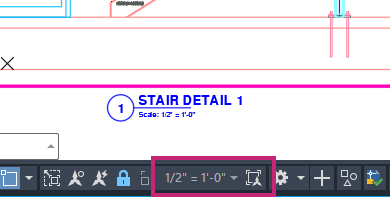

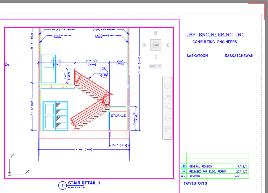

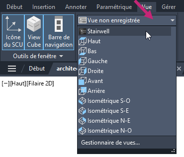

Avant d’apprendre à créer et à modifier des objets annotatifs, nous allons voir comment ces objets fonctionnent dans les fenêtres. Dans cet exercice, vous allez entrer dans une fenêtre existante dans l’exemple de dessin et modifier son échelle, ce qui modifiera également l’échelle d’annotation. Une fois les échelles modifiées, les objets du dessin apparaissent à l’échelle et seules les représentations de chaque objet annotatif correspondant à l’échelle sont rendues visibles. Les représentations de chaque objet annotatif qui ne correspondent pas à la nouvelle échelle sont rendues invisibles.
Reportez-vous à la section Se préparer aux exercices plus haut dans cette rubrique pour savoir où télécharger le jeu de données.
La bordure de la fenêtre doit maintenant être plus épaisse pour refléter l’activation de l’espace objet.
Ce curseur en forme de badge indique que l’annotation est annotative.
Vous devez déverrouiller la fenêtre avant de pouvoir modifier son échelle.
Notez qu’après la modification de l’échelle de la fenêtre, un zoom arrière est effectué sur la vue et l’annotation qui était visible a changé. Les objets annotatifs dont l’échelle d’annotation est de 1/4"=1'-0" sont désormais visibles, tandis que ceux dont l’échelle d’annotation est de 1/2"=1'-0" sont invisibles.
L’échelle précédente de la fenêtre est rétablie ainsi que la visibilité des objets annotatifs avec une échelle d’annotation de 1/2"=1'-0".
Dans cet exercice, vous avez vu comment utiliser les objets annotatifs pour contrôler la visibilité et la hauteur/l’échelle d’une annotation dans une fenêtre. Dans les sections suivantes, vous apprendrez à créer un texte annotatif et à contrôler sa visibilité dans les fenêtres DÉTAIL D’ESCALIER 1 et COUPE D’ESCALIER 1.

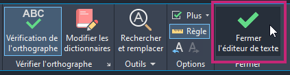

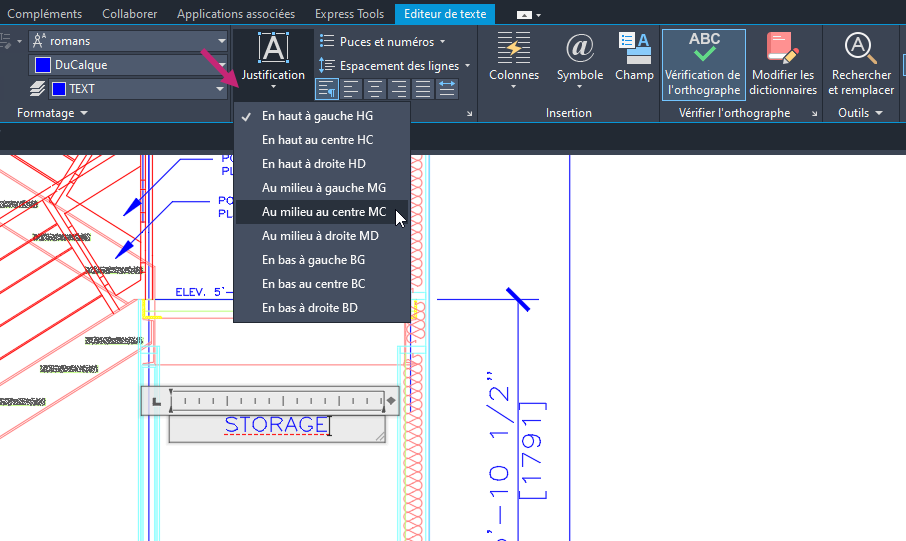

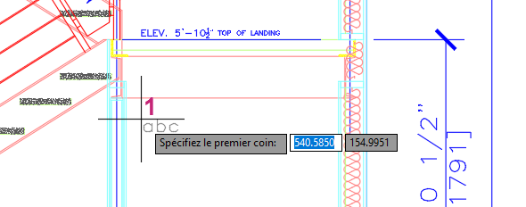

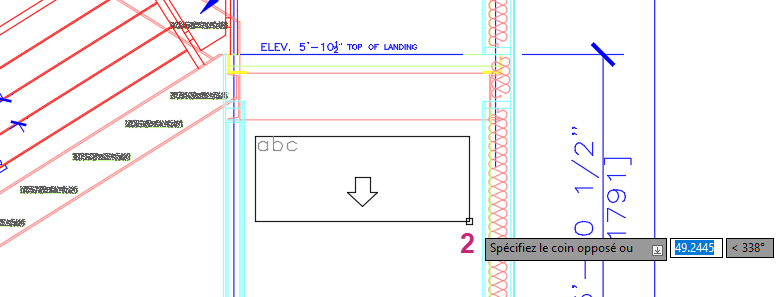

Les étapes suivantes expliquent comment créer du texte annotatif multiligne (TextMult) :
Le nouvel objet TextMult doit apparaître dans la fenêtre et s’appeler DÉTAIL D’ESCALIER 1, car l’échelle 1/2"=1'-0" lui a été affectée. Le texte ne sera pas affiché dans la fenêtre COUPE D’ESCALIER 1, car l’échelle 1/4"=1'-0" lui est affectée.

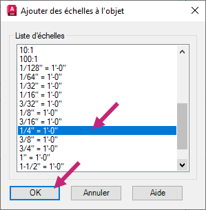

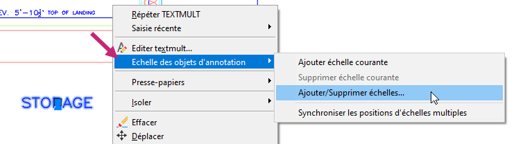

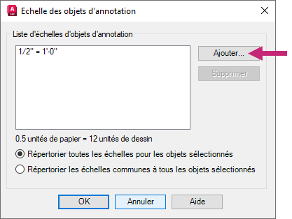

Une fois qu’un objet annotatif a été créé, vous pouvez ajouter des échelles d’annotation supplémentaires à l’objet ou supprimer les échelles qui ne sont plus nécessaires. Les nouvelles échelles d’annotation ont un impact sur l’affichage de l’objet dans l’espace objet et dans les fenêtres de présentation.
Les étapes suivantes expliquent comment ajouter des échelles d’annotation à l’objet TextMult annotatif créé dans l’exercice précédent :
Notez que l’objet TextMult apparaît désormais dans la fenêtre COUPE D’ESCALIER 1 et qu’il est affiché à une hauteur de texte de 1/16" sur le papier, selon l’échelle de la fenêtre 1/4"=1'-0".

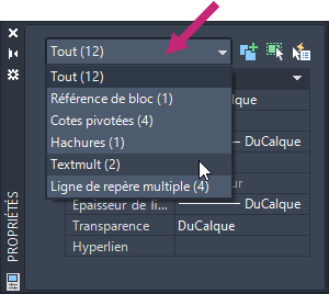

Lorsque vous ajoutez une échelle d’annotation à un objet annotatif, une nouvelle représentation de cet objet est créée et conservée. Vous pouvez afficher chacune de ces représentations en sélectionnant un objet annotatif. Par exemple, l’image suivante montre une ligne de repère multiple à laquelle sont affectées les échelles d’annotation 1/4"=1'-0" et 1/2"=1'-0", l’échelle d’annotation courante du dessin étant définie sur 1/4"=1'-0".
		Bien que vous puissiez voir toutes les représentations d’un objet annotatif lorsqu’il est sélectionné, vous ne pouvez modifier que la représentation qui correspond à l’échelle d’annotation courante avec la modification à l’aide des poignées. Les commandes de modification standard, telles que DEPLACER et ECHELLE, ne peuvent pas être utilisées pour modifier les représentations d’un objet annotatif.

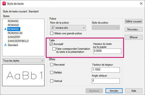

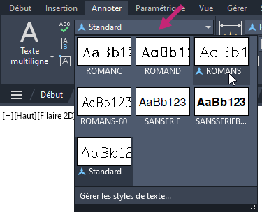

Les styles de texte annotatifs ne sont pas nécessaires pour créer un texte annotatif, mais ils contribuent à simplifier le processus, tout comme leurs équivalents non annotatifs. La principale différence entre les styles de texte annotatif et non annotatif est la propriété Annotatif. Lorsque la propriété Annotatif est activée et que le style est courant, tout texte créé est annotatif. La propriété Hauteur du texte sur le papier spécifie la hauteur finale du texte, tandis que la propriété Faire correspondre l’orientation du texte à la présentation détermine si le texte est orienté en fonction de la présentation et de la fenêtre dans lesquelles il est affiché.
