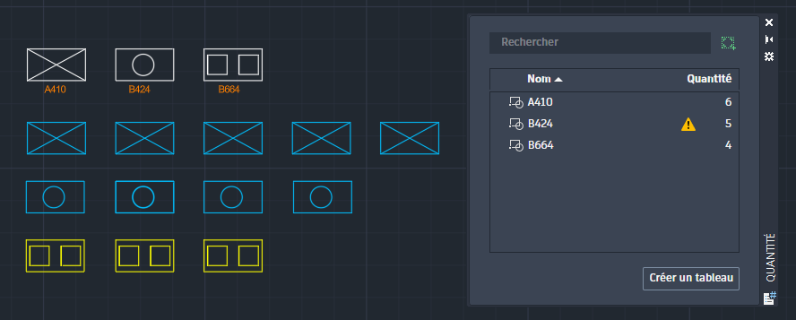

La fonctionnalité Quantité offre une méthode rapide et efficace pour compter les occurrences de blocs et de nombreux autres types d’objets dans une zone spécifiée ou dans un dessin entier. Elle améliore l’expérience utilisateur en présentant des résultats visuels, notamment la quantité d’occurrences mises en surbrillance et des informations détaillées affichées dans la palette et la barre d’outils Quantité. La fonctionnalité Quantité inclut également une fonction de rapport d’erreurs qui identifie les anomalies potentielles, garantissant ainsi la précision de votre dessin.
 groupe de fonctions Palettes
groupe de fonctions Palettes Quantité.   Trouver
Quantité.   Trouver

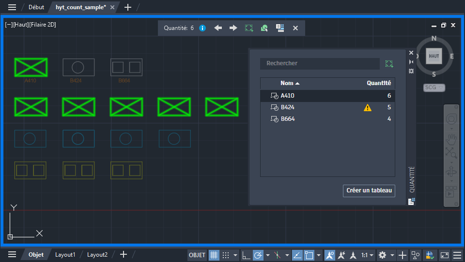

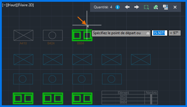

La sélection d’un bloc active la quantité. Lorsque vous activez la quantité, une bordure bleue apparaît autour de la zone de dessin et la barre d’outils Quantité s’affiche en haut de l’écran.
La fonctionnalité Quantité présente des résultats de comptage visuels, ce qui vous permet de visualiser facilement les informations d’un bloc compté. Les détails de la quantité peuvent inclure les propriétés générales de l’objet compté, tout attribut et paramètre de bloc défini par l’utilisateur, ou un rapport d’erreur de quantité.

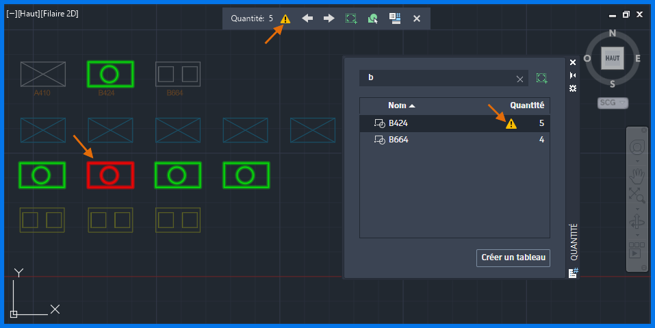

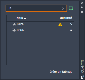

La palette Quantité affiche les noms de bloc commençant par les caractères que vous tapez. Cette option est utile lorsque vous devez trouver rapidement des blocs et leur quantité en fonction d’un nom.

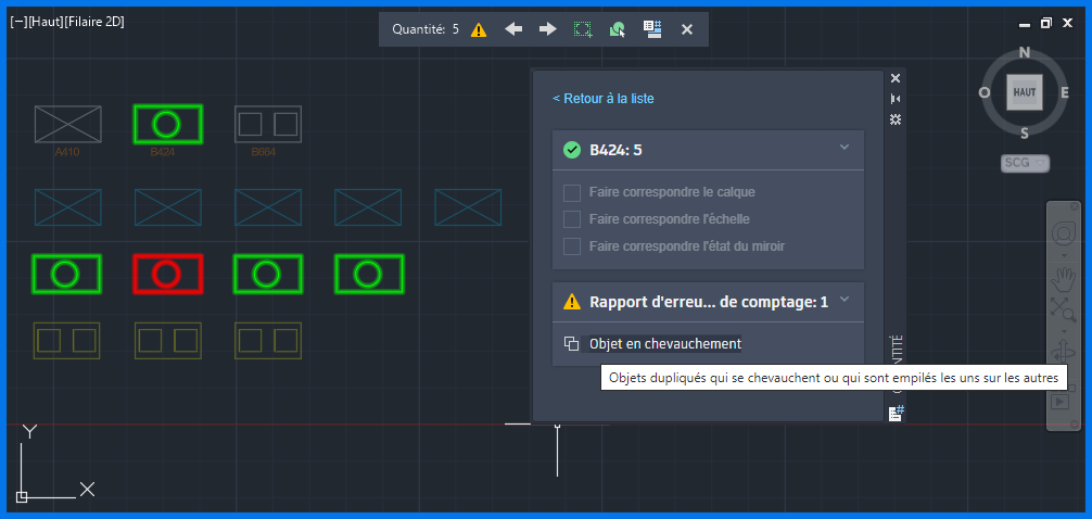

Les blocs B424 sont mis en surbrillance. Dans cet exemple, vous pouvez voir une icône ( ) affichée dans la palette Quantité et la barre d’outils Quantité. L’occurrence de bloc signalée par une erreur est mise en surbrillance dans une autre couleur (rouge).
 sur la palette Quantité ou sur la barre d’outils Quantité.
				Sinon, dans la palette Quantité, cliquez avec le bouton droit de la souris sur B424 et choisissez Vérifier les détails de la quantité.
AutoCAD effectue un zoom avant sur l’occurrence de bloc avec l’erreur détectée.

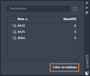

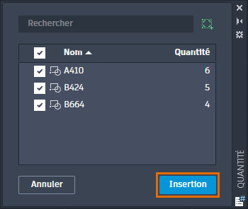

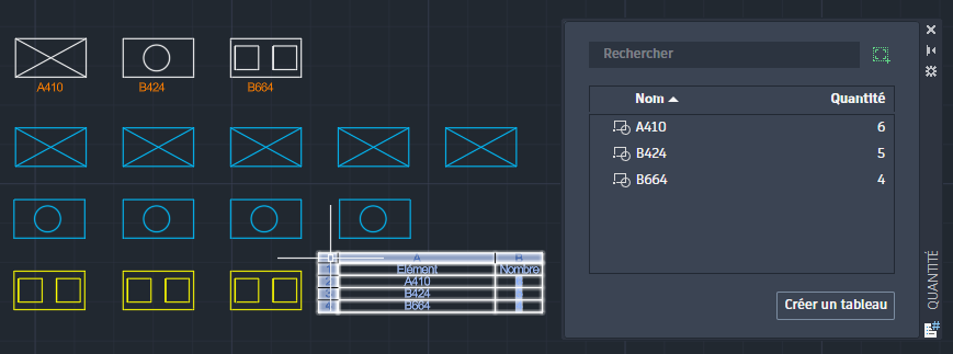

Vous devrez parfois présenter une vue d’ensemble de votre dessin, par exemple lors d’un contrôle de la conception ou de la création d’un inventaire des éléments de la conception. Avec la fonctionnalité Quantité, vous pouvez facilement répertorier les blocs et leur nombre dans un tableau.

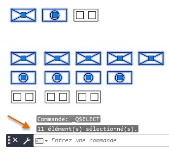

Les blocs spécifiés sont maintenant sélectionnés et inclus dans un nouveau jeu de sélection, et le décompte exact des blocs spécifiés est indiqué dans la fenêtre de commande.

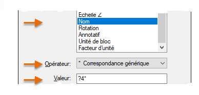

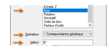

Parfois, vous devez compter les blocs l’aide d’un motif de nom général. Les caractères génériques les plus couramment utilisés sont « ? » pour un caractère unique, et * pour n’importe quel nombre de caractères. Par exemple, vous pouvez rechercher tous les blocs commençant par la lettre B à l’aide de B*, et tous les blocs dont 4 est le deuxième caractère à l’aide de ?4*.
Tous les blocs commençant par B sont sélectionnés, comme illustré ci-dessous.
Une fois de plus, un décompte exact s’affiche.
Toutes les occurrences de blocs A410 et B464 sont sélectionnées et un décompte précis apparaît dans la fenêtre de commande.

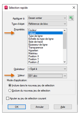

Pour compter tous les blocs d’un calque spécifique, suivez les étapes ci-dessous :
Tous les blocs du calque 001 abc sont ajoutés à un nouveau jeu de sélection, et le nombre de blocs est affiché.

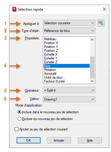

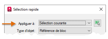

À ce stade, vous vous demandez probablement comment restreindre la sélection à l’aide de critères multiples. Par exemple, comment pouvez-vous compter toutes les occurrences du bloc A410 sur le calque 001 abc ?
Il existe une méthode simple pour faire cela.
Actuellement, tous les blocs du calque 001 abc sont sélectionnés. Notez que le champ Appliquer à est passé automatiquement à Sélection courante, comme illustré ci-dessous.
Cela signifie que seul le jeu de sélection en cours sera utilisé à la place de l’ensemble du dessin.
Tous les blocs A410 (uniquement) du calque 001 abc (uniquement) sont sélectionnés. Avec n'importe quel jeu de sélection, vous pouvez répéter la commande SELECTRAP pour affiner davantage votre sélection.
Notez que vous pouvez commencer avec un jeu de sélection spécifié manuellement d'une partie de la zone de dessin, en la filtrant davantage avec une succession d'opérations de sélection rapide.
