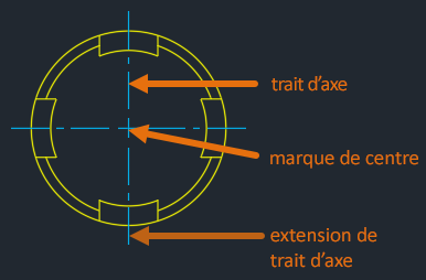

Examinons les différentes parties constituant un point de centre.

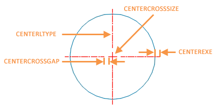

Lors de la création d'un point de centre, trois parties principales sont dessinées.

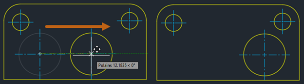

Dans cet exemple, je vais utiliser les poignées pour augmenter le rayon du cercle sélectionné. Vous voyez comment les traits d'axe s'étendent au-delà de l'arête du cercle redimensionné à la même distance qu'ils l'étaient lorsque le cercle était plus petit ?
Je sélectionne le cercle et je le déplace vers la droite. Observez la façon dont le point de centre se déplace avec le cercle.

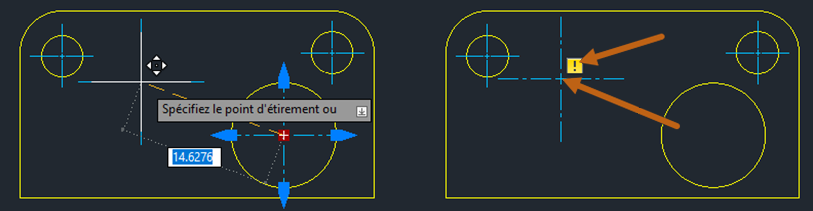

Les points de centre et les traits d'axe peuvent également être dissociés et réassociés à leurs objets.
Dans l'exemple précédent, lorsque le cercle a été déplacé, le point de centre a également été déplacé, car il est associé au cercle.
Mais si le point de centre est éloigné du cercle, le point de centre est dissocié. Lorsqu'un point de centre n'est pas associé à un objet, un badge jaune s'affiche pour indiquer qu'il est dissocié.
Si le badge jaune ne s'affiche pas, vérifiez que le moniteur d'annotations est actif.
Pour plus d'informations sur l'utilisation du moniteur d'annotations, reportez-vous à la section Moniteur d'annotations de Avez-vous essayé : cotes associatives.
Je vous expliquerai comment réassocier et dissocier les points de centre et les traits d'axe plus tard dans cet article Réassocier et dissocier les points de centre et les traits d'axe.

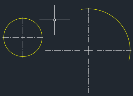

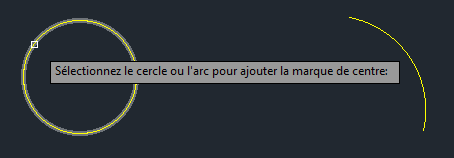

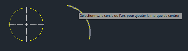

Commençons par créer un point de centre à l'aide des paramètres par défaut.
Vous pouvez également entrer MARQUECENTRE dans l’invite de commande.
Un point de centre est un objet unique qui peut être modifié à l'aide des poignées.
Je vous expliquerai comment utiliser les poignées pour modifier les points de centre et les traits d'axe plus tard dans cet article Modification des points de centre et des traits d'axe à l'aide des poignées.

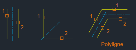

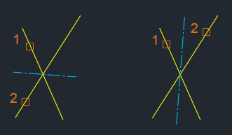

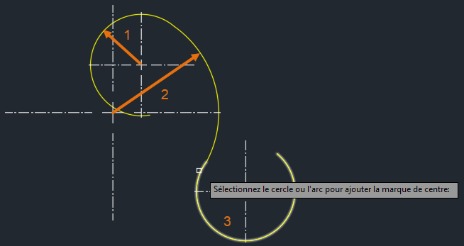

Un trait d'axe peut être créé entre le milieu apparent des points de départ et d'arrivée des segments de ligne sélectionnés.
Les segments de lignes peuvent être parallèles ou former un angle. Ils peuvent également se croiser et même être perpendiculaires, créant ainsi un trait d'axe à 45 degrés depuis l'intersection perpendiculaire.
Pour les lignes qui se croisent, le trait d'axe divise les angles des deux lignes qui se croisent. Dans cet exemple, l'emplacement des points de sélection définit la direction de la ligne d'axe.

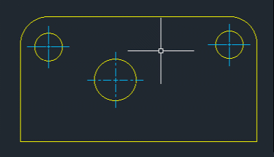

Créons quelques traits d'axe à l'aide des paramètres par défaut.
Vous pouvez également entrer TRAITAXE dans l’invite de commande.
Lors de la création de traits d'axe entre deux lignes de longueurs différentes, vous devrez peut-être utiliser les poignées pour modifier le trait d'axe afin d'obtenir les résultats souhaités.
Dans l'exemple suivant, les lignes 1 et 2 sont de longueurs différentes.

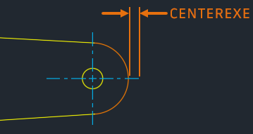

Je vais utiliser la commande TRAITAXE et sélectionner les lignes 1 et 2 pour créer un trait d'axe. Vous remarquez que le trait d'axe ne s'est pas étendu au-delà de la partie inférieure de la conception. Cela est dû au fait que les lignes sélectionnées pour le trait d'axe ne sont pas de la même longueur.
Lorsque les lignes sont de longueurs différentes, une intersection apparente est calculée entre les extrémités des deux lignes sélectionnées.
Le trait d'axe s'étend au-delà de l'intersection apparente selon la valeur spécifiée dans la variable système CENTEREXE, dans ce cas 1 unité.

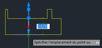

Pour modifier ce paramètre, je sélectionne le trait d'axe et je le fais glisser au-delà de l'arête de la géométrie à l'aide de la poignée de longueur.
Le trait d'axe s'étend désormais au-delà de l'arête de la géométrie.

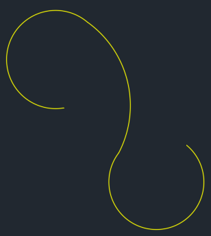

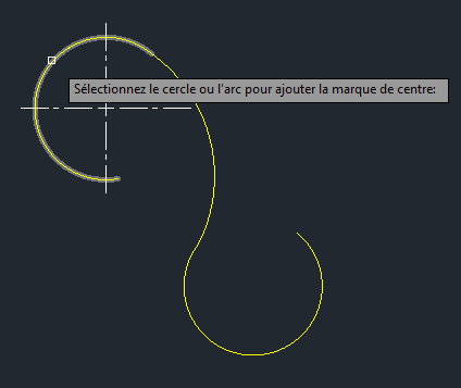

Des points de centre peuvent également être créés pour un arc polygonal.
Commençons par créer une polyligne avec des arcs comme celui illustré dans l'image suivante.
Cette polyligne contient trois segments d'arc.
Reportez-vous à la rubrique Commande POLYLIGN pour plus d'informations.
Chaque segment d'arc doit maintenant avoir son propre point de centre.

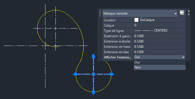

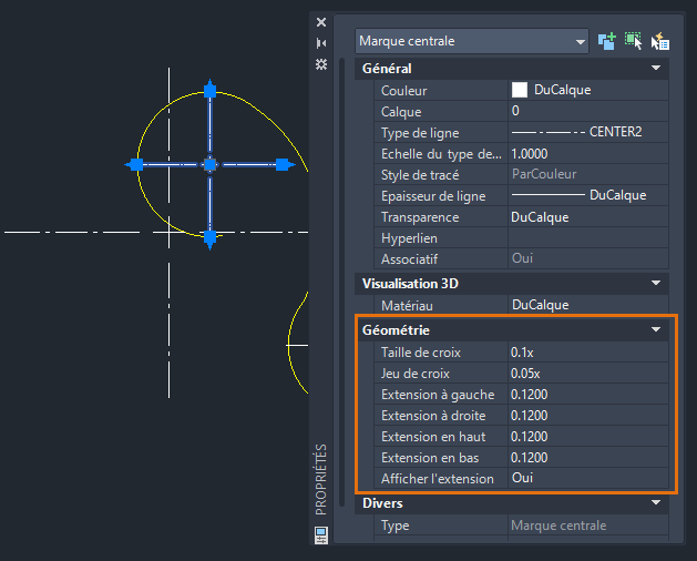

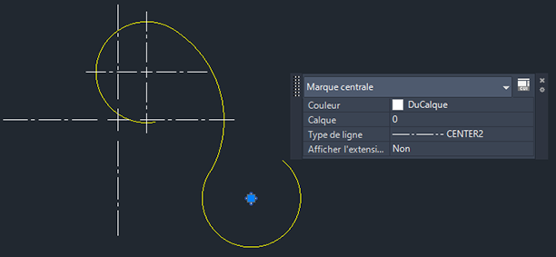

Les propriétés peuvent être modifiées à l'aide des palettes Propriétés rapides et Propriétés.
Les modifications de propriétés de points de centre courantes peuvent inclure :
Les propriétés peuvent également être modifiées à l'aide de la palette Propriétés. Dans la palette Propriétés affichée, sélectionnez un point de centre ou un trait d'axe à afficher, puis modifiez les propriétés telles que la couleur, la taille de la croix, l'écart de la croix, la longueur de l'extension, etc.

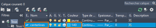

Définissons le calque des points de centre et des traits d'axe à l'aide de la variable système CENTERLAYER. Jusqu'à présent, tous les traits d'axe et points de centre ont été créés à l'aide du calque actuel et des propriétés, dans ce cas le calque 0.
CENTERLAYER est un remplacement de calque qui s'applique uniquement aux points de centre et aux traits d'axe créés à l'aide des commandes MARQUECENTRE et TRAITAXE.
Lorsqu'un trait d'axe ou un point de centre est créé, il est placé sur le calque des traits d'axe, quel que soit le calque actuel.

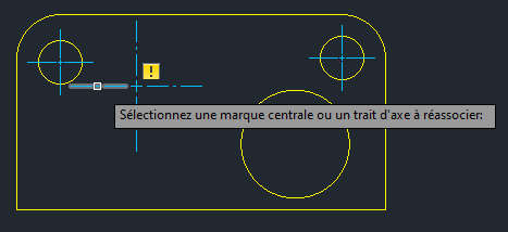

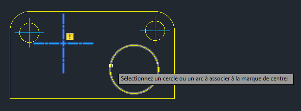

Si un point de centre ou un trait d'axe est dissocié de sa géométrie, vous avez deux options. Vous pouvez supprimer le point de centre ou le trait d'axe s'il n'est plus nécessaire ou le réassocier à la géométrie du dessin.
Pour réassocier un point de centre ou un trait d'axe
Le point de centre dissocié a été réassocié au cercle.

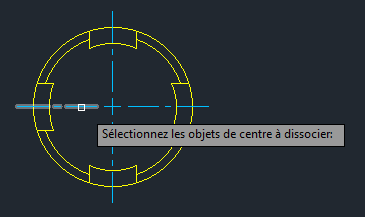

L'associativité peut également être supprimée des points de centre ou des traits d'axe selon les besoins.

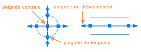

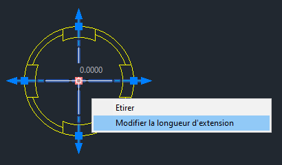

Les points de centre et les traits d'axe peuvent également être modifiés à l'aide des poignées. Placer le curseur au-dessus des poignées affiche les cotes dynamiques de la ligne d'extension.
Lorsque vous placez le curseur sur la poignée centrale multifonctionnelle d'un point de centre, un menu s'affiche. Vous pouvez l'étirer pour déplacer le point de centre et modifier uniformément la longueur des quatre extensions du trait d'axe.
Les poignées permettent la manipulation directe des points de centre et des traits d'axe. Dans cet exemple, les traits d'axe ont été modifiés individuellement. Lorsque vous faites glisser la poignée de longueur, elle ajuste la longueur du trait d'axe et l'extension du trait d'axe se déplace avec lui. Si vous faites glisser la poignée de dépassement, seule l'extension du trait d'axe est modifiée.
Lorsque des poignées sont utilisées pour modifier les traits d'axe, des remplacements sont appliqués et les traits d'axe modifiés deviennent une longueur fixe. Les modifications apportées à la taille du cercle n'auront pas d'incidence sur les traits d'axe modifiés. Seuls les traits d'axe qui n'ont pas été modifiés changent de longueur lorsque le cercle est modifié. Cependant, lorsque vous déplacez le cercle, le point de centre (y compris les traits d'axe modifiés) se déplace avec lui.

Vous pouvez utiliser les variables système pour contrôler l'apparence et le comportement d'un point de centre ou d'un trait d'axe. Il existe quatre variables système qui contrôlent les principaux aspects d'un point de centre et d'un trait d'axe :
