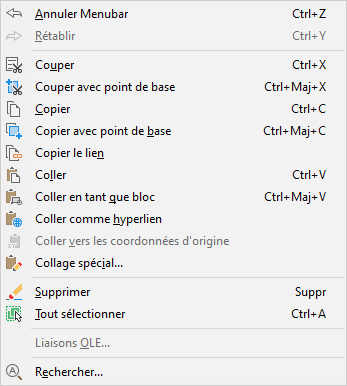

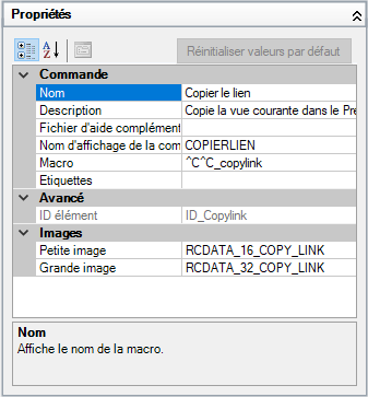

L'exemple suivant désactive l'élément de menu Copier le lien en ajoutant un tilde (~) devant la valeur de la propriété Nom.
Voici le résultat de l'ajout d'un tilde (~) pour la propriété Nom de l'élément de menu Copier le lien qui s'affiche dans le menu Edition.

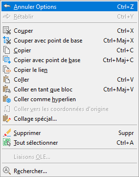

L'exemple suivant montre l'élément de menu Liaisons OLE dans le menu Edition marqué d'une coche et l'image de l'élément de menu Copier le lien est mise en surbrillance avec une bordure.

Le tilde (~) et le point d'exclamation suivis d'un point (!.) sont placés au début du libellé de la commande Copier le lien dans la propriété Nom du volet Propriétés. Ci-dessous, la commande Copier le lien apparaît maintenant marquée et en grisé dans le menu Edition.
