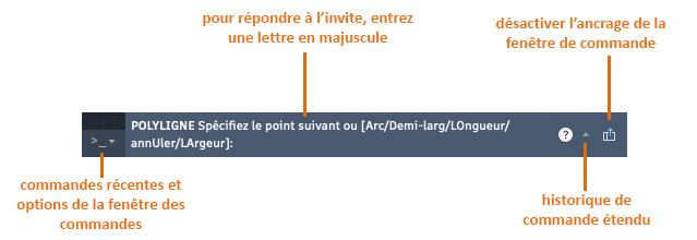

Une fois que vous entrez une commande, vous pouvez voir s'afficher une série d'invites sur la ligne de commande. Par exemple, si vous entrez POLYLIGN et spécifiez la première invite, l'invite suivante s'affiche :
POLYLIGN Spécifiez le point suivant ou [Arc/Demi-larg/Longueur/Annuler/Largeur] :
Dans ce cas, la valeur par défaut consiste à spécifier le point suivant. Vous pouvez entrer des valeurs de coordonnées X,Y ou cliquer sur un emplacement dans la zone de dessin.
Pour choisir une autre option, spécifiez l'option en saisissant la lettre mise en majuscule. Vous pouvez entrer des lettres en majuscules ou en minuscules. Par exemple, pour utiliser l'option Largeur, entrez LA et appuyez sur Entrée.

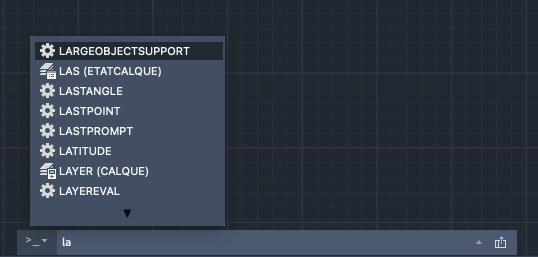

Permet de saisir des commandes
Le programme propose plusieurs méthodes pour mémoriser les commandes à utiliser :
  • automatique. termine le nom d'une commande ou d'une variable système que vous entrez.
  • Command line suggestion list. Affiche une liste de commandes et de variables système correspondant aux lettres que vous avez saisies, ou les incluant. Le programme propose également des suggestions pour les entrées mal orthographiées.
  • Correction automatique. Commandes qui sont fréquemment mal saisies. Le programme ajoute automatiquement les mots mal orthographiés que vous avez corrigés un certain nombre de fois au fichier AutoCorrectUserDB.pgp . Vous pouvez également mettre à jour ce fichier texte manuellement.
  • le cycle de commande. Permet de parcourir les commandes que vous avez utilisées au cours de la session lorsque vous appuyez sur les touches fléchées. Une flèche située à l'extrémité gauche de la ligne de commande affiche également les commandes récentes.

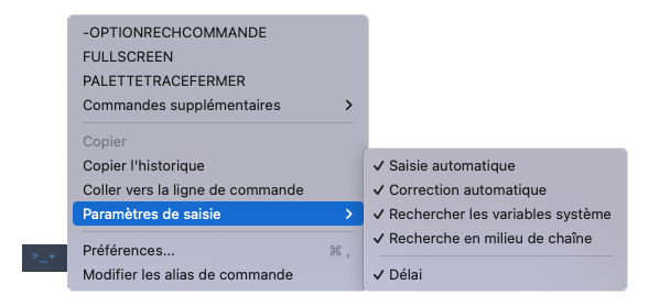

Vous pouvez modifier les paramètres de ces options à partir du menu de la ligne de commande.
