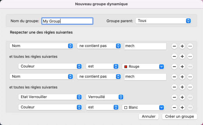

Création d'un groupe de calques à partir de propriétés de calque
- Dans la palette des calques, cliquez sur Nouveau groupe de calques dynamique.
- Dans la boîte de dialogue Nouveau groupe dynamique, entrez le nom du groupe.
- Spécifiez les règles de la façon suivante :
- Pour les regrouper par nom, sélectionnez Nom, les critères de correspondance et entrez la valeur correspondante.
- Pour les regrouper par propriété, sélectionnez la propriété et l'état associé.
- Pour les regrouper à l'aide de règles logiques AND, cliquez sur
- Pour les regrouper à l'aide de règles logiques OR, cliquez sur
Dans cet exemple, le groupe de calques dynamique inclut les éléments suivants :
- Les calques qui commercent par "mech" et qui sont en rouge.
OU
- Les calques qui commencent par "mech", qui sont verrouillés et qui sont en blanc.
