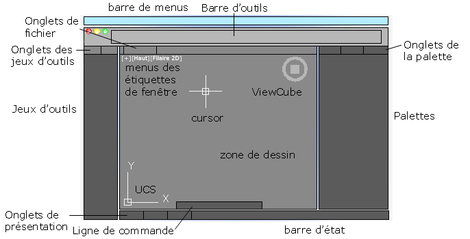

Par défaut, l'interface utilisateur affiche les palettes et les barres autour de la zone de dessin. En outre, plusieurs contrôles s'affichent dans la zone de dessin.
Le champ de recherche s'affiche en haut du menu de l'application. Les résultats de la recherche peuvent inclure des commandes de menu, des info-bulles de base et des chaînes de texte d'invite de commande. Vous pouvez entrer un terme à rechercher dans n'importe quelle langue.
