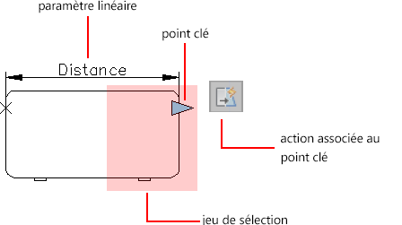

Les références de bloc dynamique contiennent des poignées ou des propriétés personnalisées, qui modifient l'affichage de la référence après son insertion dans le dessin. Voir le graphique ci-dessous. Par exemple, une référence de bloc dynamique de porte peut changer de taille après son insertion dans le dessin. Les blocs dynamiques permettent d'insérer un bloc qui peut changer de forme, de taille ou de configuration, au lieu d'insérer l'une des nombreuses définitions de blocs statiques.
Vous pouvez créer des blocs dynamiques à l'aide des paramètres et leur assigner des actions.
Remarque : La couleur rouge indique que les poignées sont activées pour une action ou une manipulation.

Dans une définition de bloc, les actions et les paramètres fournissent des règles pour le comportement d'un bloc après son insertion dans le dessin.
En fonction du paramètre ou de la géométrie de bloc spécifiés, vous pouvez lui associer une action. Le paramètre est représenté par une poignée dans le dessin. Les poignées sont associées à un point, un objet ou une région dans la définition de bloc. Lorsque vous modifiez la poignée, l'action associée détermine les éléments à modifier dans la référence de bloc. L'affichage de l'info-bulle est contrôlé par la variable système GRIPTIPS.
