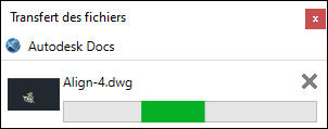

    • Lorsque vous maintenez le curseur de la souris enfoncé et faites glisser un document sur le lecteur connecté, un aperçu s’affiche.
    • Lorsque vous relâchez le curseur, une boîte de message s’affiche pendant que les documents et les dossiers sont copiés.
      Remarque : Les activités Desktop Connector s’affichent sur l’écran d’accueil. Pour plus d’informations, reportez-vous à la rubrique Docs – Écran d’accueil et activités.
