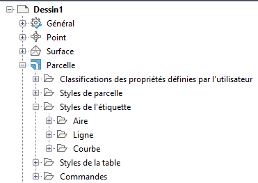

Visualisez les styles de la parcelle disponibles dans l'ensemble Parcelle de l'onglet Paramètres dans la fenêtre d'outils :

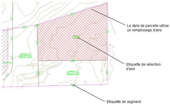

Les aires et les segments de parcelle comportent des styles d'étiquette différents.
Style d'affichage de parcelle et deux types d'étiquette
