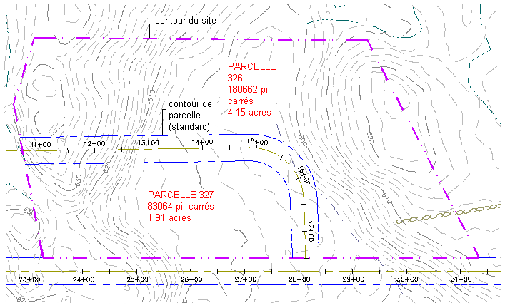

Les parcelles d'un ensemble peuvent se toucher, mais elles ne peuvent en aucun cas se chevaucher. Si vous tentez de superposer deux parcelles, la zone de chevauchement définit une troisième parcelle. De même, si un axe traverse une parcelle, il la divise en deux. Dans l'illustration ci-dessous, avant que l'axe soit ajouté, le site consistait en une parcelle unique :
