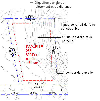

La limite de contour d'une parcelle est une polyligne fermée. Les points où les segments des lignes se rejoignent sont appelés "noeuds". Il existe deux types de segments : la ligne et la courbe.
Chaque parcelle est dotée d'une étiquette d'aire, qui se réfère à la parcelle en tant qu'un tout. Vous pouvez cliquer sur l'étiquette d'aire pour sélectionner la parcelle. Pour afficher les informations relatives à la parcelle, il est aussi possible de la doter d'étiquettes de segment et des tables qui y sont associées. Les étiquettes possèdent des champs de propriétés définis par l'utilisateur.
Chaque parcelle contient des informations sur ses segments et ses noeuds, ainsi que sur l'aire qu'ils renferment. La modification dynamique des segments de parcelle permet de mettre à jour les propriétés de la parcelle. La suppression d'un segment peut entraîner la fusion d'une parcelle avec une autre.

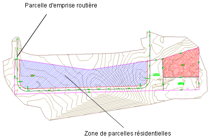

Divisez la zone en parcelles avant de la sous-diviser en parcelles individuelles
