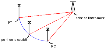

Créez une courbe (sur une figure) avec trois projections : la première au début, la deuxième sur l'arc situé entre le début et la fin de la courbe et le troisième, à la fin de la courbe.
Fenêtre des commandes de topographie. C3
BEG CURVE
C3
AD VA 11 85 200 90
AD VA 12 82 200 90
AD VA 13 80 190 90
END
Voici une illustration de la commande pour la courbe à trois points :
C3
