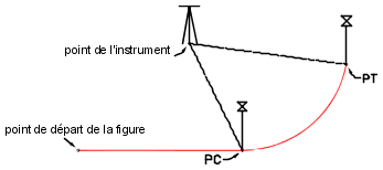

Indiquez que la projection suivante est un point de courbure (PC) dans la figure courante. La projection venant directement après la projection suivante est le point de tangence (PT). Cette commande crée un arc tangentiel partant du dernier tronçon de la figure.
Fenêtre des commandes de topographie. PC
PC
AD 13 30 25 ! Shot on PC
AD 14 33 24 ! Shot on PT
END
Voici une illustration de la commande pour le point de courbure :
PC
