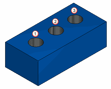

Pour les features avec plusieurs courbes, telle que la matrice ci-dessous, le comportement par défaut est d'usiner toutes les passes pour une courbe avant de passer à la courbe suivante.
- courbe1
- courbe2
- courbe3

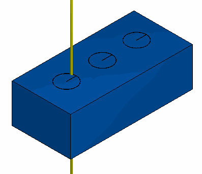

Pour l'exemple ci-dessus avec les opérations de retrait et de coupe-chute, le comportement par défaut est d'usiner les trois passes de retrait sur courbe1, puis les trois passes de retrait sur courbe2, puis les trois passes de retrait sur courbe3. Il usine ensuite les trois passes de coupe-chute sur courbe1, puis les trois passes de coupe-chute sur courbe2, puis les trois passes de coupe-chute sur courbe3.

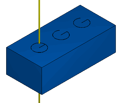

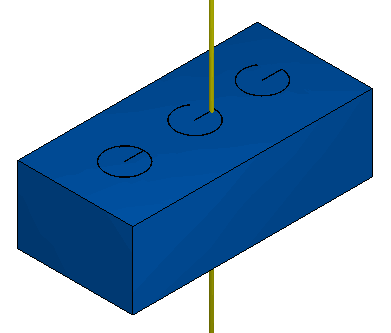

Avec Couper la première passe de chaque courbe sélectionné pour le même exemple, FeatureCAM usine l'opération de retrait comme avant. Il usine ensuite la première passe de coupe-chute sur courbe1, puis la première passe de coupe-chute sur courbe2, puis la première passe de coupe-chute sur courbe3.
Il usine ensuite les deux passes restantes de coupe-chute sur chaque courbe.
Parce que la première passe de coupe-chute de chaque courbe doit être surveillée par le machiniste pour retirer le rebut, l'avantage d'utiliser Couper la première passe de chaque courbe est que le machiniste peut retirer les rebuts de toutes les courbes une seule fois, puis la machine peut terminer la pièce sans intervention.
