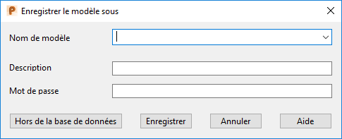

Si un modèle a initialement été ouvert avec un accès à l'écriture, il est automatiquement enregistré, en écrasant la version stockée.
Si le nom est déjà utilisé, un message d'avertissement s'affiche. Si vous continuez, le modèle existant est remplacé.

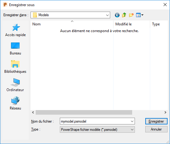

Si vous importez des fichiers dans un nouveau modèle, le nom du dernier fichier importé est utilisé comme nom du modèle quand vous l'enregistrez. Par exemple, si le nom du dernier fichier importé est handle.igs, le nom du modèle est handle.
Sinon, cliquez sur Enregistrer pour enregistrer le modèle à l'emplacement par défaut.
