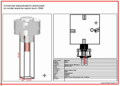

Vous pouvez créer une feuille d'organisation qui affiche les détails et la vue d'assemblage général. Vous pouvez configurer ceci de la même façon que pour les autres feuilles d'organisation.

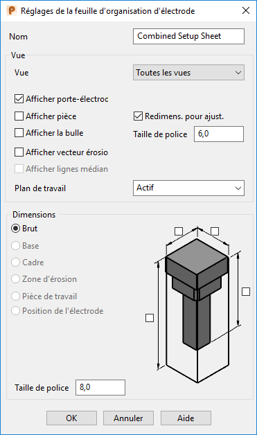

  1. Cliquez sur le bouton en points de suspension dans une des boites de dialogue suivantes pour afficher la boite de dialogue Contrôle de feuille d'organisation d'électrode.
    • Boite de dialogue Copier l'électrode
    • Boite de dialogue Modifier l'électrode
    • Assistant d'électrode
  2. Sélectionnez l'option Combined Setup Sheet. Si vous voulez faire des changements aux options qui sont affichées, cliquer sur le bouton en points de suspension pour afficher la boite de dialogue Réglages de feuille d'organisation d'électrode.
  3. Créez ou éditez l'électrode. Assurez-vous que l'option Générer feuille d'organisation est sélectionnée sur la page d'options générales de l'assistant. Quand vous cliquez sur Terminer, une feuille d'organisation est créée, affichant une vue détaillée et un assemblage général.
