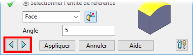

  8. Quand plus d'une solution est possible, utilisez les boutons Solution précédente et Solution suivante pour sélectionner la solution requise.
    Ces boutons fonctionnent sur l'opération actuelle, quand vous avez sélectionné Appliquer, vous ne pouvez pas changer la solution pour l'opération appliquée.
