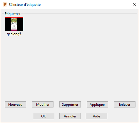

Boite de dialogue Sélecteur d'étiquette
Utilisez la boite de dialogue Sélecteur d'étiquette pour sélectionner une étiquette à utiliser sur les éléments sélectionnés. Cette boite de dialogue est affichée quand vous cliquez sur OK dans la boite de dialogue Editeur d'étiquette.
Etiquettes — Cette zone affiche les miniatures de toutes les étiquettes disponibles dans la session actuelle de PowerShape. Pour sélectionner une étiquette, cliquez sur la miniature appropriée.
Nouveau — Ouvre la boite de dialogue Charger un fichier image pour que vous puissiez sélectionner une nouvelle image à mettre dans le sélecteur.
Editer — Ouvre la boite de dialogue Editeur d'étiquette afin que vous puissiez éditer l'étiquette sélectionnée.
Supprimer — Efface l'étiquette sélectionnée de la session actuelle de PowerShape.
Appliquer — Enroule l'étiquette sélectionnée sur les éléments sélectionnés.
Un élément ne peut avoir qu'une seule étiquette. Vous pouvez utiliser la même étiquette sur plusieurs éléments.
Enlever — Retire l'étiquette sélectionnée des éléments sélectionnés.
OK — Ferme la boite de dialogue.
Annuler — Annule les changements non-appliqués et ferme la boite de dialogue.
Remarque : Vous pouvez trouver qu'une étiquette existante n'est pas affichée sur les éléments sélectionnés. Essayez de changer les options de projection dans la boite de dialogue Editeur d'étiquette. Cliquez sur Editer pour afficher cette boite de dialogue.
