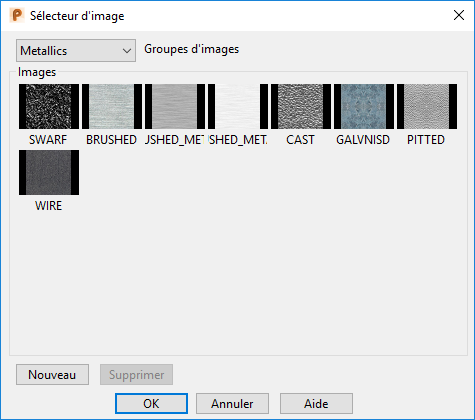

- Si aucune étiquette n'est disponible, la boite de dialogue Sélecteur d'image s'affiche afin que vous puissiez sélectionner une image pour l'étiquette :
Vous pouvez également créer de nouveaux groupes d'image et effacer les images sélectionnées dans le groupe User.
Pour sélectionner une image à utiliser comme étant une étiquette :
- Sélectionnez une option dans la liste de groupes d'image. Cette liste contient les types d'image disponibles, tel que Wood, Metallic et Woven. Quand vous sélectionnez un groupe d'image, les images pour ce groupe sont affichées dans la boite de dialogue.
- Sélectionnez une image à utiliser en tant qu'étiquette en cliquant sur un des boutons d'aperçu dans la zone d'images.
- Cliquez sur OK pour créer une étiquette à partir de l'image sélectionnée et enroulez-la sur les éléments sélectionnés. La boite de dialogue Editeur d'étiquette s'affiche. Utilisez les boutons suivants de la boite de dialogue pour spécifier le contenu du groupe d'image User :
- Cliquez sur Nouveau pour ouvrir la boite de dialogue Charger un fichier image pour que vous puissiez sélectionner un nouveau fichier image à mettre dans le sélecteur. Quand vous ajoutez votre propre image, elle apparaît dans le groupe d'image User.
- Cliquez sur Supprimer pour retirer l'image sélectionnée du groupe d'image User.
