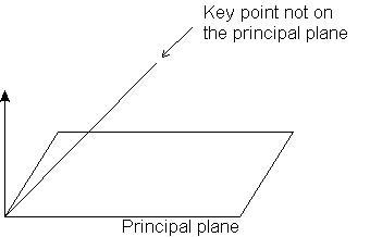

Si vous vous accrochez à un point clé qui ne se trouve pas sur le plan principal (comme montré ci-dessous) :

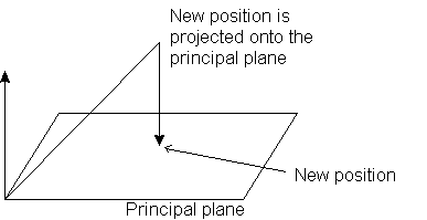

alors la nouvelle position est projetée sur le plan principal :
Quand vous déplacez le curseur intelligent au-dessus d'un tel point clé, il se change pour montrer que cliquer sur le point clé va projeter les nouvelles positions sur le plan principal.
