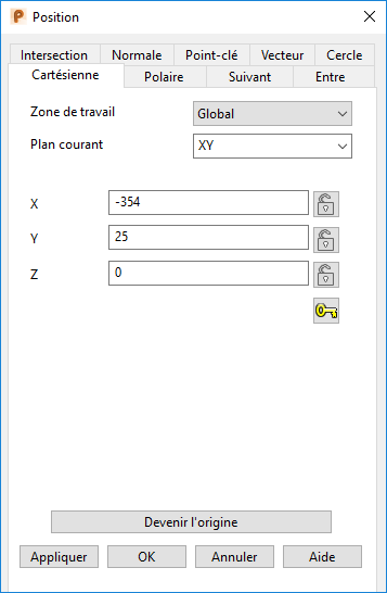

Boite de dialogue Position
Quand il n'est pas suffisant d'entrer des positions (valeurs pour les axes X, Y et Z) en utilisant le curseur, vous pouvez utiliser la boite de dialogue Position pour assister des constructions plus complexes. Par exemple, vous pouvez l'utiliser pour spécifier un point à une proportion spécifiée le long d'un élément.
Affichez la boite de dialogue Position en utilisant une des méthodes suivantes :
Remarque : Le bouton Position est actif uniquement quand des positions sont requises, tel qu'en mode création d'élément ou quand vous éditez des éléments.
Utilisez la boite de dialogue Position pour spécifier les positions et les constructions.
Cliquez sur un onglet dans la boite de dialogue pour afficher la page adéquate d'outils de saisie de position.
