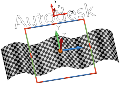

Remarque : Le mappage d'enroulement est un système de coordonnées 2D pour une surface triangulée. Il est affiché en tant qu'échiquier noir et blanc sur l'élément cible.

Aperçu — Cliquez sur ce bouton pour afficher le mappage sur la surface ou solide cible pour visualiser les résultats de l'enroulement. Ceci est représenté par un effet d'échiquier afin de pouvoir afficher les distorsions :
