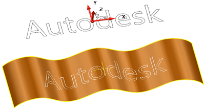

Taille réelle — Sélectionnez cette option pour conserver les proportions et la taille du filaire.

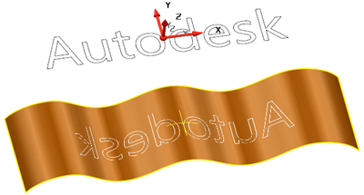

Symétrie largeur :

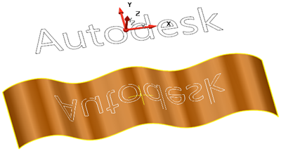

Symétrie hauteur :

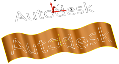

Taille — Cela met à l'échelle le filaire dans toutes les directions.

Aspect — Cela ne met à l'échelle que la hauteur du filaire.
