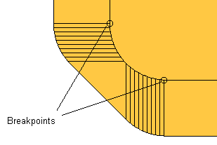

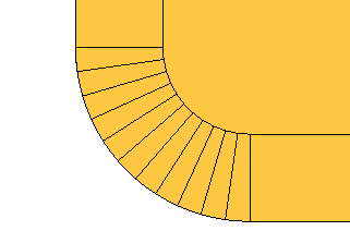

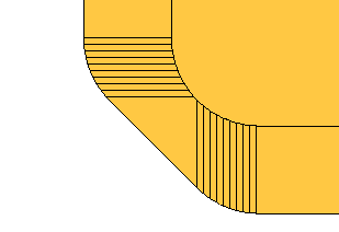

Sur le schéma ci-dessous, vous pouvez voir un segment d'une surface de prolongement à un coin arrondi :
Nous allons vous montrer comment améliorer la surface de prolongement au coin en utilisant la boite de dialogue.

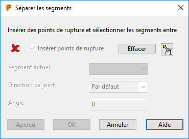

Insérer points de rupture — Quand cette option est sélectionnée, vous pouvez insérer et retirer des points de rupture à partir de la courbe composite.
Pour insérer des points de rupture, cliquez sur des positions sur la courbe composite.
Nous avons inséré deux points de rupture au coin :
Pour retirer un point de rupture, maintenez la touche Ctrl et cliquez sur le point de rupture.
Quand vous avez entré les points de rupture, désactivez l'option Insérer points de rupture.
Effacer — Cliquez pour effacer toutes les courbes-guide.
et — Cliquez pour faire basculer la direction des points de rupture. Pour de plus amples détails, voir Boite de dialogue Séparer les segments.

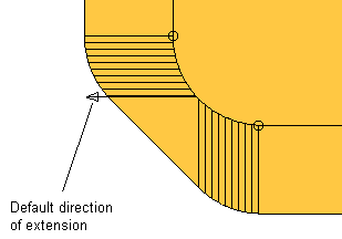

Segment actuel — Sélectionnez un segment dans le menu déroulant. Le segment est mis en évidence dans le modèle et comporte une flèche, donnant la direction de l'extension par défaut :

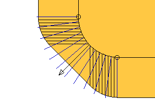

Direction d'extension — Choisissez une direction dans la liste :
Quand vous sélectionnez une option, la flèche change pour la direction spécifiée.

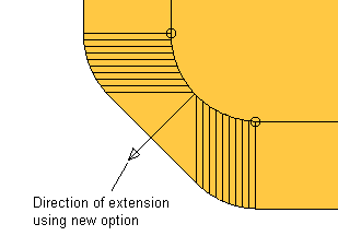

Dans notre exemple, nous choisissons l'option Normale de courbe :
Pour inverser la direction des latérales de l'autre côté de la courbe composite, cliquez sur la flèche.
Angle — Il s'agit de l'angle auquel le nouveau segment de surface est projeté depuis la surface existante.
Aperçu — Cela affiche la direction des latérales dans la surface d'extension complète.
OK — Enregistre les changements et ferme la boite de dialogue.
