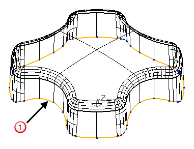

  2. A partir des arêtes de surfaces, créer une courbe composite .
    Quand vous créez une courbe composite depuis une surface, la donnée de tangente de la surface est stockée avec la définition de la courbe composite.
