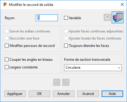

  1. Double-cliquez sur l'icône de forme de raccord dans l'arborescence pour afficher le dialogue Modifier le raccord de solide :
  2. Utilisez la boite de dialogue pour éditer la raccord. Vous pouvez :
    • Changer un raccord à rayon variable en un raccord à rayon constant. Désélectionnez l'option Variable et entrez une nouvelle valeur dans la case Rayon.
    • Changer un raccord de rayon constant en un raccord de rayon variable. Sélectionnez Avancée pour afficher le dialogue Raccord de rayon variable ou sélectionnez l'option Variable et insérez les nouvelles valeurs de rayon le long du raccord.
    • Editer la trajectoire du raccord. Sélectionnez Edition de trajectoire de raccord pour mettre en surbrillance la trajectoire originale du raccord. Ajustez la trajectoire existante ou créez-en une nouvelle.
    • Editer le raccord pour qu'il ait une largeur constante en activant l'option Largeur constante.
    • Sélectionner une nouvelle forme de section transversale.
    • Sélectionner une nouvelle trajectoire pour le raccord comme pour créer un nouveau raccord.
