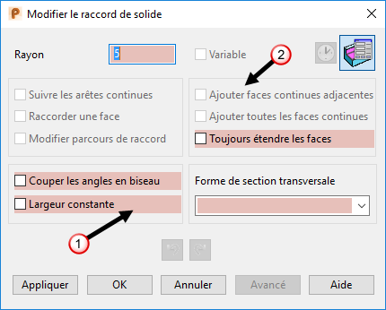

    La boite de dialogue pour éditer les formes sélectionnées appropriée est affichée (par exemple, la boite de dialogue Modifier le raccord de solide). La boite de dialogue est identique à celle de l'édition d'une seule forme du même type, avec les différences suivantes :
    — Les propriétés qui diffèrent entre les formes sélectionnées sont mises en surbrillance en rose.
    — Les propriétés qui ne peuvent pas être éditées pour toutes les formes sélectionnées sont indisponibles.

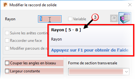

    — L'intervalle de valeurs s'affiche quand vous maintenez le curseur au-dessus d'une propriété.
