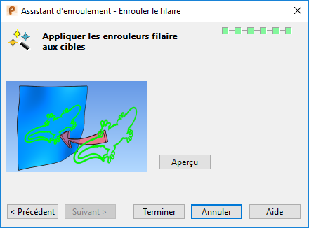

Assistant d'enroulement - Enrouler le filaire
Utilisez cette page pour prévisualiser et terminer l'assistant.
Aperçu — Affiche les résultats de l'enroulement en utilisant les options sélectionnées.
Précédent — Renvoie à la page Disposition des enroulements de l'assistant d'enroulement,vous permettant de sélectionner d'autres options.
Terminer — Termine l'assistant d'enroulement et crée l'enroulement final.

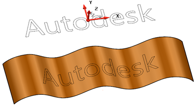

L'élément filaire sélectionné est enroulé sur la surface ou le solide cible :
