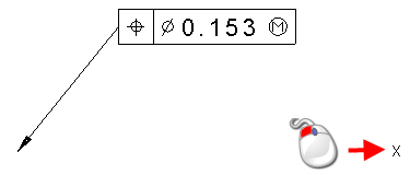

Pour déplacer la ligne d'attache d'une bulle :
  1. Cliquez-glissez l'extrémité de la ligne d'attache vers une nouvelle position.
    Dans cet exemple, l'extrémité est glissée sur la droite de la bulle :
  2. Relâchez le bouton de la souris pour confirmer la nouvelle position.
    La ligne d'attache est déplacée vers la nouvelle position :
    La position où l'attache touche la bulle est automatiquement mise à jour.

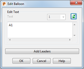

Pour éditer le texte d'une bulle :
  1. Sélectionnez l'étiquette de la bulle.
    L'étiquette est un symbole.
  2. Cliquez sur Accueil > Utilitaires > Convertir > Symbole, pour convertir le symbole en texte.
  3. Editez le texte.

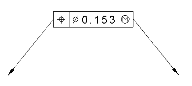

Pour ajouter des lignes d'attaches supplémentaires à une bulle :
  2. Double-cliquez sur l'étiquette pour afficher la boite de dialogue Ajouter des lignes d'attache :
  3. Cliquez sur une des extrémités dans la boite de dialogue.
  4. Cliquez sur la position où vous voulez que la flèche de la bulle soit en contact :
    La nouvelle ligne d'attache quitte la bulle depuis l'arête la plus proche de l'étiquette.
    Vous pouvez forcer la ligne de cote à quitter le coin d'une bulle avec une étiquette boite. Ceci est effectué en activant l'option Mettre les lignes de cote au coin des cadres sur la page Bulle de la boite de dialogue Options.
    Une nouvelle ligne d'attache est dessinée depuis la bulle :
  5. Continuez d'ajouter plus de lignes d'attache en sélectionnant un type de ligne d'attache puis en entrant sa position.
  6. Cliquez sur OK pour fermer la boite de dialogue.
