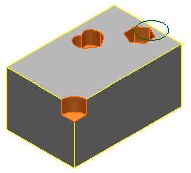

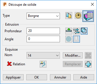

    • Double-cliquez sur l'icône de forme de découpe dans la fenêtre de l'arborescence, ou sur la forme de découpe sur le modèle, pour afficher la boite de dialogue Découpe de solide avec les options d'édition disponibles.
    • Cliquez sur Solide > Forme > Découpe pour afficher la boite de dialogue Découpe de solide. Cliquez sur et sélectionnez la découpe pour afficher les options d'édition disponibles :
  2. Sélectionnez le filaire de la découpe existante en cliquant dessus ou en le sélectionnant de la liste déroulante de nom. Le solide extrudé du filaire sélectionné est mis en surbrillance.

    1. Cliquez sur le bouton Modifier pour rendre l'onglet Outils de courbe disponible. Le texte sur le bouton Modifier se change en Terminer. Le solide extrudé pour le filaire sélectionné n'est plus visible.
    2. Editez le filaire graphiquement ou en utilisant les commandes de l'onglet.
    3. Quand vous avez fini d'éditer le filaire, cliquez sur le bouton Terminer.
    4. Cliquez sur Appliquer pour recréer la découpe sur le solide en utilisant le filaire édité.

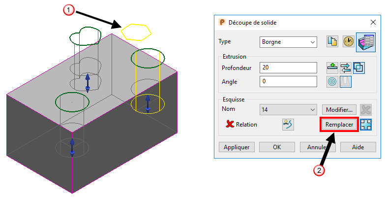

  4. Si nécessaire, remplacez le filaire sélectionné d'une découpe par une autre morceau de filaire :

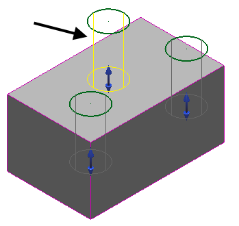

    1. Sélectionnez le filaire de la découpe à remplacer.
    2. Sélectionnez le filaire de substitution . Le bouton Remplacer devient disponible .
    3. Cliquez sur le bouton Remplacer. Un solide extrudé est créé à partir du filaire de substitution et le solide extrudé du filaire remplacé est supprimé. Le filaire du solide extrudé remplacé est maintenant visible.

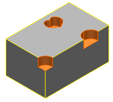

    4. Cliquez sur Appliquer pour recréer la découpe en utilisant le filaire de substitution. Le filaire des solides extrudés remplacés est laissé sur le modèle.
