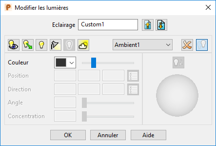

Utilisez la boite de dialogue Modifier les lumières pour personnaliser l'éclairage pour la lumière studio sélectionnée.
Un éclairage perso non-utilisées contient une copie de l'éclairage actuel. Par défaut, il comprend :
Vous pouvez ajouter jusqu'à huit lumières à chaque éclairage, mais vous ne pouvez avoir qu'une seule lumière d'ambiance dans un éclairage.
Pour créer un éclairage personnalisé :
pour importer un éclairage pré-existant. La boite de dialogue Importer s'affiche.
Les lumières ajoutées à l'éclairage sont affichées dans la liste. Pour retirer une lumière sélectionnée de la liste, cliquez sur le bouton Effacer
Créez une lumière d'observation. Cette lumière pointe en ligne droite à l'infini. La lumière est fixe et ne se déplace pas avec le modèle quand vous le pivotez. Vous pouvez spécifier les valeurs suivantes : Couleur Direction de la lumière. Entrez les coordonnées pour la direction de la lumière ou cliquez sur
Créez une lumière directionnelle (point). Cette lumière pointe en ligne droite à l'infini. La lumière est relative au modèle et se déplace avec le modèle quand vous le faites pivoter. Vous pouvez spécifier les valeurs suivantes : Couleur Direction de la lumière. Entrez les coordonnées pour la direction de la lumière ou cliquez sur
Créez une lumière de position. Cette lumière émet dans toutes les directions et est similaire à une ampoule suspendue. La lumière est relative au modèle et se déplace avec le modèle quand il est tourné. Vous pouvez spécifier les valeurs suivantes : Couleur Position de la lumière. La position de la lumière est indiquée par un symbole d'étoile. Faites-glisser l'étoile pour changer la position de la lumière. Sinon, entrez les coordonnées pour la position de la lumière ou cliquez sur
Créer un spot émet la lumière dans une direction spécifique depuis une position spécifique. La lumière est relative au modèle et se déplace avec le modèle quand vous le faites pivoter. Spécifiez les options suivantes : Couleur. Position du spot. Direction de la lumière. Angle de diffusion du spot. Vous pouvez utiliser l'instrumentation pour changer l'angle de diffusion du spot.
Concentration de la diffusion du spot. Cliquez sur
Créer une lumière d'ambiance fournit un éclairage d'ambiance. Vous ne pouvez avoir qu'une seule lumière d'ambiance par éclairage. |
Créer une lumière du ciel fournit une lumière pour simuler un ciel. |
Utilisez la liste déroulante pour sélectionner la lumière à modifier ou à effacer. |
Cliquez pour retirer la lumière sélectionnée de l'éclairage. |
Quand sélectionné, cette option fait que la lumière produit une ombre quand un modèle est ombré. Quand désélectionné, aucune ombre n'est produite. Ce bouton est inactif |
Couleur |
Choisissez une couleur pour la lumière sélectionnée. Utilisez le curseur pour faire varier la luminosité de la couleur sélectionnée. |
Position |
Entrez les coordonnées pour la position des lumières suivantes : Lumière de position Spot Sinon, cliquez sur |
Direction |
Cette option est disponible quand vous créez une des lumières suivantes : Lumière directionnelle Spot Lumière d'observation Sinon, cliquez sur |
Angle |
Spécifiez l'angle de diffusion de la lumière donnée par un spot, ou utilisez le curseur pour définir l'angle. L'angle maximum est de 90 |
Concentration |
Spécifiez la concentration de la diffusion de la lumière donnée par un spot, ou utilisez le curseur pour faire varier la concentration. Une faible concentration donne une propagation de lumière régulière. Une forte concentration pâlit la couleur sur vers l'extérieur du contour de diffusion de la lumière. |

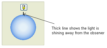

Le trackerball est utilisé pour déplacer une lumière sélectionnée sur le modèle. Une ligne épaisse sur le trackerball indique que la lumière émet depuis l'observateur.

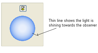

Une ligne fine sur le trackerball indique que la lumière émet vers l'observateur. Par exemple, la lumière peut être positionnée derrière le modèle pour briller à travers celui-ci vers l'avant.
