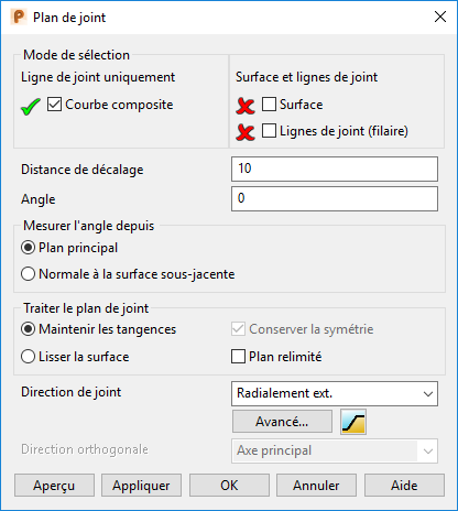

Utilisez cette boite de dialogue pour créer un plan de joint.
Mode de sélection — Pour ajouter des éléments au mode de sélection, activez un mode, puis sélectionnez les éléments :
Le reste de la boite de dialogue contient des options pour la méthode de création d'un plan de joint en décalant une ligne de joint.
Distance de décalage — Il s'agit de la distance du second côté du plan de joint depuis la ligne de joint.
Angle — Il s'agit de l'angle du second côté du plan de joint par rapport à la ligne de joint. Deux flèches sont dessinées à angle droit (normales) de la courbe composite et sont utilisées pour mesurer l'angle. La direction des flèches est déterminée par les options Mesurer l'angle depuis.
Mesurer l'angle depuis — Vous pouvez créer le plan de joint par rapport au plan principal ou par rapport à la normale de la surface sous-jacente. Les directions des deux flèches sur la ligne de joint sont déterminées par ces options :

Traiter le plan de joint — Vous pouvez choisir de maintenir les tangences sur le plan de joint ou lisser toute ondulation sur la surface. Vous pouvez également sélectionner les options suivantes :
Dans quelques cas, la courbe peut avoir l'air symétrique, mais les points sont distribués différemment, surtout autour des coins où les décisions pour changer de direction sont prises. Cela peut causer un résultat asymétrique, même quand cette option est activée.
Sans l'option Plan relimité, il serait impossible de créer un plan de joint cohérent pour la courbe montrée ci-dessus. Ce résultat est montré par le modèle sur la gauche. Le modèle sur la droite montre les résultats quand l'option Plan relimité est sélectionné.
Direction de joint — Si vous mesurez l'angle à partir du plan principal, vous pouvez définir la direction des latérales dans le plan de joint en utilisant une des options suivantes :
Avancé — Cela affiche la boite de dialogue Sépare les segments. Vous pouvez utiliser cette boite de dialogue pour diviser la ligne de joint en segments. Pour chaque segment, vous pouvez ensuite spécifier la direction des latérales.
— Créez un plan de joint étagé en spécifiant certains paramètres. Sélectionner ce bouton affiche la boite de dialogue Plan de joint étagé.
Direction orthogonale — Quand l'option Normale à la surface sous-jacente est sélectionnée et que la valeur d'angle est supérieure à zéro, Direction orthogonale affecte la direction des latérales du plan de joint en utilisant une des options suivantes :
Aperçu — Affiche le plan de joint créé en utilisant les réglages actuels de la boite de dialogue. Vous pouvez continuer de changer les réglages de la boite de dialogue jusqu'à ce que vous soyez satisfait avec le plan de joint prévisualisé.
Appliquer — Crée la surface de joint et laisse la boite de dialogue ouverte.
OK — Crée un plan de joint et ferme la boite de dialogue.
Annuler — Ferme la boite de dialogue et ne crée pas de plan de joint.
